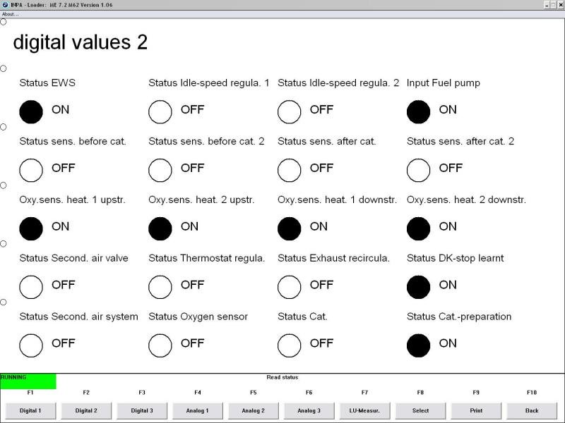

            Näyttäisi olevan nokka-akselien ohjauksessa jotain vikaa, joka esiintyy myös silloin kun kone on sammuksissa? :think Osaisko joku selittää tarkemmin kun itselle tuo vikakoodi ei kerro juuri mitään?
            Lisäksi liitteenä kuva INPA:n Digital Values 2 -kohdasta (kone käynnissä): Mun mielestä näyttää ettei auto tietäisi katalysaattoreiden toiminnasta vai kuuluuko noiden pallukoiden (Status Cat) ollakin pois päätä?

              Osaako kukaan auttaa :think
