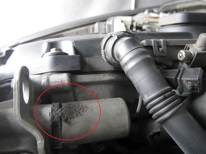

              Mulla on myös ongelma alaväännön kanssa. Liikennevaloista on lähdettävä isoäidin malliin isolla kaasulla ja luistavalla kytkimellä. Vikakoodinluku antaa myös tuon mekaanisen jumin vanoksessa.
              Irrottelin nyt solenoidiventtiilin vanoksesta, eikä venttiilin keskellä oleva tappi liiku sormella eikä työkalullakaan kevyesti painettaessa. Voiko vikakoodissa lukeva vanos jumi olla nimenomaan tässä solenoidiventtiilissä?
              Lisäksi solenoidiventtiilin kuoren alapinnassa on selvästi tiivisteen välistä tullut kuraa. Siitä kuva lopuksi, ja kuvassa venttiiliä on käännetty auki puoli kierrosta.
              On ne nuo vanoksen tiivisteetkin jo hommattu, mutta en ole viitsinyt alkaa siihen hommaan, kun tuntuu että taitaa olla iso homma ja tarkkaa puuhaa muutenkin.

                  Originally posted by Renholt View Post
                  523i -96 195tkm
                  Kokeile jollain cleanerillä sitä solenoidia ruiskia välillä ravistaen, että alkaa liikkua se tappi vapaasti. Sitten kiinni ja vikakoodien nollaus ja katsot tuleeko uudestaan.:think
                  Minullakin se solenoidin tappi jumii ja kun sitä herkistää, niin toimii muutaman päivän.
                  Bmw 316 E30 -88
