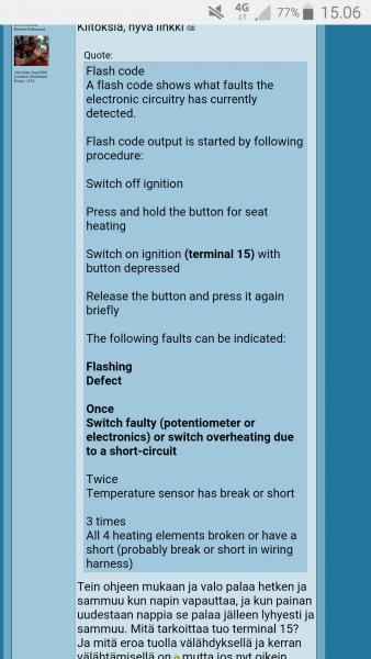

              Mikäs mahtaisi olla vikana kun omassa -99 520i ei tapahdu yhtikäs mitään, kun penkinlämmittimien nappuloita painaa. Koitin myös sitä flash code menetelmää, mutta siinäkään valot ei välähtäneetkään, sulake on ehjä. Mistä kannattaisi aloittaa vian etsintä? Kiitos jo etukäteen.
              • Clavurion
                • 9224
                Tarkista molemmat sulakkeet F32 ja F45.
