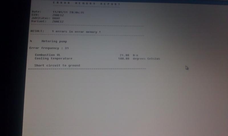

            Supan vesipumppuideaan.. Onko tuo kenties metering pump vikakoodina?
            Tuo oma webasto alkoi ylläriylläri temppuilemaan ja antoi vikakoodiksi tuollaista mitä tuossa liitetiedostossa näkyy..
            Käyttäytyy juurikin kuvaillulla tavalla, eli lähtee polttamaan, mutta nostaa lämmöt aikast äkäseen 100-asteen yläpuolelle ja sitten sammuu.. Onko tuo paskana, vai viittaako tuo "short circuit to ground" johonkin muuhun?
            Tässä vielä Inpan livedataa ko. tapahtumasta.. En tosin jaksanut huipennukseen asti kuvailla..

              Metering pump tarkoittaa polttoainepumppua, joskin vika ei ole käytännössä koskaan siinä vaan noin 5% tapauksista liittimessä / johdotuksessa ja 90% tapauksista ohjainkortissa.
              Topikin aloittajan lienee viisainta yrittää saada vikakoodit luettua webastosta, joskin jos weba sammuu niin että kuuluu selvää kiehumisen porinaa vika on vesipumpussa. Muutoin sammumisen syy voi olla minkä tahansa vian ilmeneminen kesken polton.

                Mut miten tuo polttoainepumppu sitten voi olla paskana, koska polttaa hyvin.. Vesi sen sijaan ei tunnu kiertävän, mut siitä ei ole vikakoodia
                Hienoja laitteita...
                    Lämpötila nousee sellaista tahtia, että ainakin vesipumppu on risa. Muutenhan se näyttäisi noille ylilämmöille asti toimivan normaalisti ainakin tuolla vedolla.

                      Vikakoodi lienee vanha ja jäänyt kortille muistiin. Ensinhän nuo tulisi kaikki nollata ja katsoa sitten mistä todellinen vikakoodi tulee, jos tulee. Vesipumppu voi olla kierrättämättä vettä vaikka vikakoodia siitä ei tulekaan.
                            Ok.. kiitoksia epäilyn "vahvistuksesta.." täytyy laittaa pumppu vaihtoon ja toivoa et tuo sillä korjaantuu..
