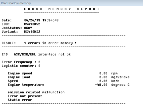

                              Lainataan topiccia. E39 528iA 01/1996 275tkm jätti sitten lähtemättä käyntiin. Aamulla n. 40km motariajoa sateella ja sitten hyvin ilmastoituun parkkihalliin n. 8 tunniksi. Sitten starttaamaan ja auto lähti käyntiin, mutta sammui heti. Tämän jälkeen ei enää yrittänytkään käyntiin.
                              Ajanhetkellä ajotk. näytti bensan riittävän n. 90km ajoon (olen ajanut joskus paljon kuivemmaksikin). 10 litraa kaadettiin lisäksi kanisterista 98:a, mutta ei apua.
                              Vaihdettuja osia (viimeisen 40tkm / 1,5v sisään):
                              - Tulpat, ilmansuodatin 12/11
                              - Kampiakselin asentotunnistin 01/12
                              - Polttoainepumppu + suodatin 01/12
                              - Pa-pumpun rele 01/12
                              - Nokka-akselin asentotunnistin 02/12
                              - Pa-siirtopumppu (left sucking jet hässäkkä tankin kuskinpuolelle) 08/12
                              - Uusi 80Ah akku 12/12 ja pyörittää nytkin todella iloisesti.
                              Päälle sitten normihuollot + suodattimet.
                              INPA aktivoi pa-pumpun, eli rele naksahtaa ja pumppu alkaa surisemaan. Vikakoodeja ei anna, mutta ecun shadow memoryyn antaa liitteen mukaisen virheilmon:
                              ASC/MSR/EML interface not ok
                              jossa ihmetyttää Engine temperature -arvo = -48 C (kone on ollut siis 8h n. 9 asteen lämpötilassa.
                              Olisiko jotain apuja, mitä yrittäisi seuraavaksi vaihtaa / tutkia (lämpöanturi?) / Inpan arvoja avuksi?
