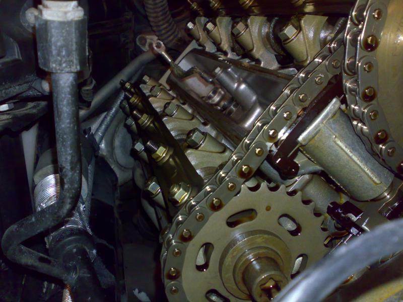

                    Mulla myös nakuttaa selkeästi matkustajan puolelta tuo kone. Aikasemmin kun venttiilikopat oli auki, niin huomasin matkustajan puoleisen nokkien välisen ketjun kiristimen olevan löysä kun taas kuskin puolella oli timmi. Jäi epävarmaksi onko tuo kunnossa, etenkin kun vasta öljynpaine sen sitten kait kiristää.
                    Muuten kyllä toimii vielä ok. Odotellaan koska napsahtaa.
                        Omasta M62B44TU:sta kun laahaimia viime kesänä vaihtelin niin pisti silmään sama löysyys. Päättelin että liittyy jotenkin vanokseen koska konetta pyörittäessä välillä oli kireä ja välillä taas löysä, vanos kun tietyn pisteen jälkeen aina pyörähti, miten sen nyt kuvailis, "edelle".
