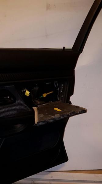

                          Oven saa auki rikkomatta mitään.
                          1. Oviverhoilussa selvä airbagin "luukku". Talttapäällä luukun yläreunasta ja sivuilta varovasti käännetään verhoilupala irti. Alareunasta jää roikkumaan epämääräisen kankaan varaan. Katso kuva.
                          2. Luukun alta löytyy yllättäen airbagi. Ruuvit irti 10mm avaimella. 2kpl ylhäällä ja yksi alhaalla. Muista irroittaa myös keltainen liitin. Ahdasta on.
                          3. Otetaan bägi pois jokseenkin ahtaasta reiästä. Itse taiteilin murikan ensin oikeaan yläreunaan ja sitten alareunasta vääntämällä pois.
                          4. Revitään äänieristys vaahtomuovia pois oikeasta reunasta, lukon vierestä. Nyt pitäisi näkyä lukkomekanismi. Jousen vieressä, pientä hahloa ruuvarilla painamalla !KLIK! oven takalukitus aukeaa.
