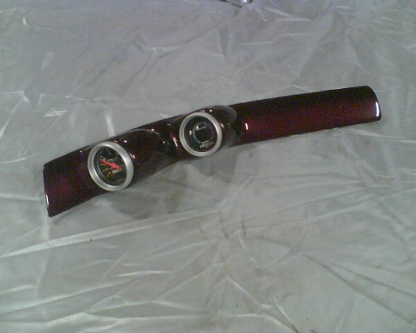

                      Mä aattelin tehdä tuollee kuin Arska330 teki E46:ssa "eddie"ssään, eli tuohon hanskalootan yläpuoliseen listaan... Mun mielestä paras paikka.
                      Ei tietysti helpoin...

                        Rupesi taas tämä aihe kiinnostamaan, joten oli pakko kaivella tallin hyllystä vanha ahtopainemittari ja teline, ja rueta mallailemaan mihinkä moisen turhakkeen räpeltäisi kiinni.
                        Vastoin odotuksiani se ei siinä A-pilarin vieressä niin ruma ollutkaan. Koska vastustan ikuisesti kojelaudan reijittämistä, niin tuumasin että pulttaan/ruuvaan/liimaan mittarin jalan siihen pikkuritilään kiinni, jottei kojelautaan jää mitään jälkiä. Siis sitten kun saan ostettua tarkan digitaalimittarin ja tukevan jalan sille.
                        Seuraava kysymys olikin, että mistä ootte johot vetäny ja mihin ootte ne kytkeny? Tulipellistä löytynee joku valmis läpivienti josta saa letkun (digimittarin tapauksessa piuhan) pujotettua?
