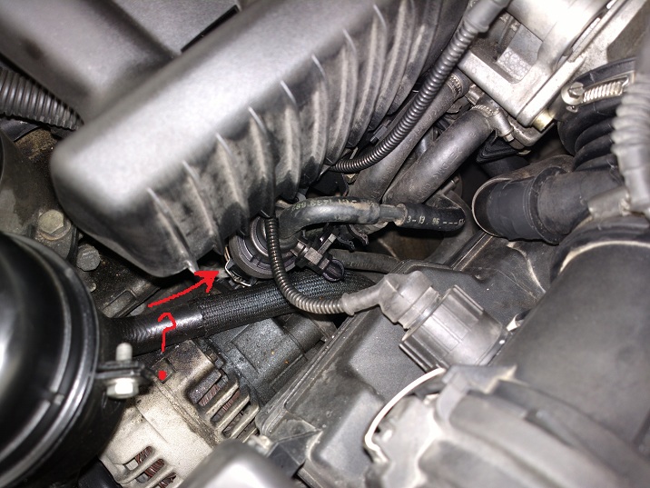

                    Originally posted by Bomb5 View Post
                    Mulla se on myös siinä imusarjan alla laturin yläpuolella, ohjaustehostajan säiliön takana tms. Pääsee käsiksi paremmin ottamalla ilmansuodatinkotelon ja maffin irti. Venttiili kiikkuu semmosessa kumilenkissä.
                    Lieneeköhän se tuo systeemi tuo huohotusventtiili? Tuossa ainakin samanäkinen liitin ja alapuolella roikkuu kuminen jokin " anturi " jossa piikki päässä?:think
                      [ATTACH]105932[/ATTACH]
                      Tuohan se on.
