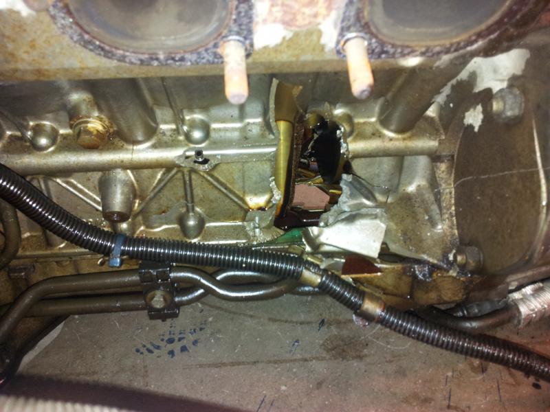

    Moro!
    Varmaan monelle tuttuakin juttua, mutta varoitellaan kuitenkin jos vaikka jollekin ihan uutta asiaa. Eli E39:ssä jarrutehostinhan on poterossa jonka pohjalla on vedenpoistoreiät, jotka tukkeutuessaan aiheuttavat veden pääsyn tehostimeen. Moni täällä foorumillakin on valitellut em. syystä jäätyviä jarruja talvisin. Pahimmillaan tuo voi kuitenkin johtaa siihen että vesi päätyy alipaineletkun kautta moottoriin tuhoisin seurauksin. Tuli tuossa hommattua tuo sigun konevikainen 535ia, ja tuhon aiheuttajaksi paljastui juuri koneeseen kyseistä reittiä päätynyt vesi. Jälki oli semmoista että saman tien tarkististin muustakin kalustosta vedenpoistoreiät huolella, ja ajattelin kirjoittaa varoituksen tännekin!

                              alipaine imee veden tehostimesta männän päälle ja kiertokanget mutkalle on yks vaihtoehto kai.
