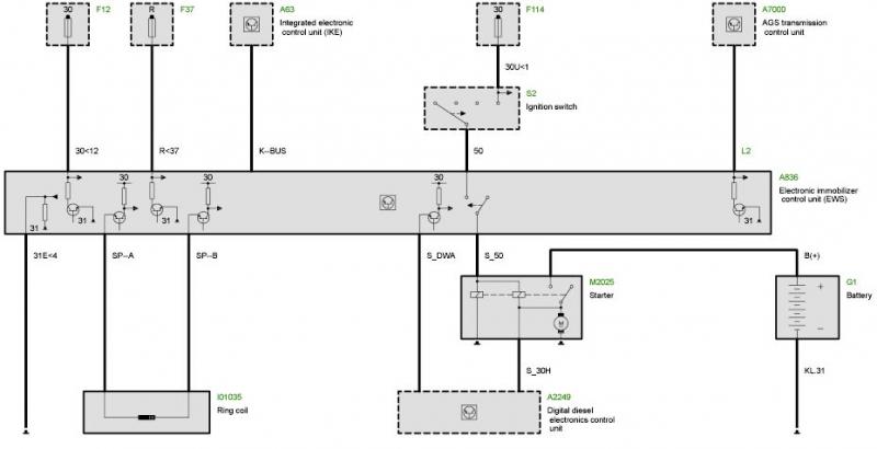

          Virtalukonpohjan ja startin välissä on vielä se ajonestoboksi (EWS) jonka liitinkuvan laitoin tuossa viimeksi, 13 pinninen liitin eli tämä http://wds.spaghetticoder.org/en/zinfo/SX1659B.htm, mittaa vielä sen liittimen jännitteet startti asennossa, että Pin 2:een tulee ja Pin 1:sta lähtee jännite. Tässä EWS boksin kaavio http://wds.spaghetticoder.org/en/svg...39.svg?m=e3902. EWS boksi löytyy ratin vasemmalta puolelta pienen säilytyslokeron alta. Tämän näköinen tupakkiaskin kokonen palikka http://wds.spaghetticoder.org/en/zinfo/E39_EA836D.htm.
          Solenoidin tehtävä on kytkeä päävirta suoraan akulta starttimoottorille. Jos solenoidi ei kytke päävirtaa startille auto ei käynnisty
          Tässä vielä koko systeemi virtalukon pohjasta startille

              Joo nyt mittasin EWS:n liittimen jännitteet pin 1 ja 2 kohdista, eli mihin ne paksuimmat johdot tulevat. Ei jännitettä kummassakaan. Siis liitin EWS:ään kytkettynä.
              Huomasin myös jalkatilassa 10A:n sulakepaikan johdon välissä, jossa oli 10A sulake, mikä oli palanut. Vaihdoin siihen uuden 10A sulakkeen ja kun koitin startata, sulake paloi heti. Mikähän sulkae tämä sitten on??
              • racingred
                • 256
                Vika Selvisi!
                Eli vika oli tuossa 10A:n sulakkeessa, joka paloi startatessa. Vaihdoin vielä uuden 10A:n sulakkeen ja nyt toimii auto. Eli muilla ongelman kanssa ihmetteleville: Sulake löytyy EWS:lle menevästä johtonipusta. Kannataa tarkistaa ennenkuin alkaa vaihtaa EWS:ää.
