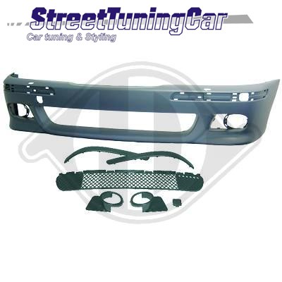

      Se johtuu niiden eroavaisuudesta. Itsekkin ostin viimevuonna streettuningcar:ilta puskurin.Niitä puskuri pakettejakin on erilaisia. Olet ilmeisesti ostanut tämän paketin: http://www.streettuningcar.net/image...ae11005dca.jpg ???
      Vertaa tuota puskuria tähän pakettiin: http://www.streettuningcar.net/produ...5-abs-muovinen ...
      Huomaatko eroa?
        Huomaatko eroa?

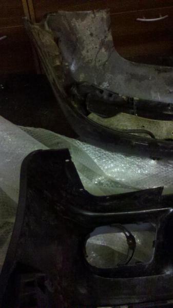

        Joo toisessa olisi myös nuo alakiinnikkeet. Tilasin juuri tuon saman setin mutta tuningkauppa.comista...
        Hieman on siis tuossa alaosassa eroa, mutta uskoisin että jos teen pellistä tuohon sovitepalan jonka ruuvaan kiinni puskuriin ja joka sitten taas tulisi kiinni autoon se peittäisi alueen ja pitäisi puskurin alaosan paikallaan. Muuten näyttäisi kiinnikkeet ym. olevan identtiset ainakin näin nopsaan katsoen.
        Vain about tunnin homma oli tuo puskurin irroitus, kävi huomattavasti helpommin kuin oletin...Lampunpesimen yhden letkun jouduin tuhoamaan kun se oli niin kovettunut ettei lähtenyt irti, mutta semmoista saa...ja samoin on tosiaan niitä muovinippeleitä haettava ja muutama irtoreikä kun olivat ruostuneita. Jarrun jäädhytysputkelle ei myöskään ole paikkaa uudessa puskurissa joten sen joutuu jättämään kuitenkin pois (toiseltakin puolelta), onneksi en ostanut uutta.
        EDIT:
        Sovitin alustavasti hieman uuttakin paikalle ja näyttää siltä että joutuu myös muokkaamaan jäähdyttimen suojamuovia jotta mahtuu puskurin taakse...se tuleekin olemaan sitten mielenkiintoinen projekti.
