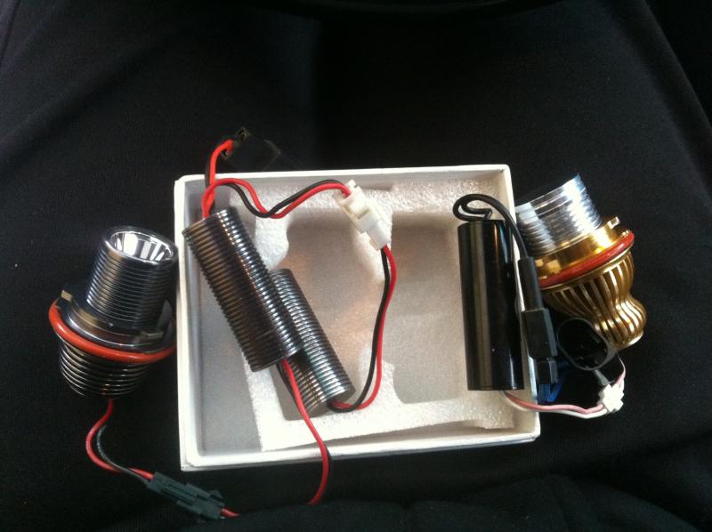

      Siinä vielä kuva uudesta ja vanhasta polttimosta uudessa ( vas. ). 2 noita ns putkiloita kun vanhassa vain yksi. :think. Click image for larger version

            Siinä vielä kuva uudesta ja vanhasta polttimosta uudessa ( vas. ). 2 noita ns putkiloita kun vanhassa vain yksi. :think. [ATTACH]108651[/ATTACH]
            Aah. olet vaihtanut tilalle nämä ledihommelit. Olisit heti ilmoittanut. Nämähän voivat aiheutella vaikka minkälaisia oireita.
              Juu tosiaan jäi vähän tietoa uupumaan ku puhelimella tuli rustattua tuo
              Noilla oikeenpuolimmaisilla polttimoilla auto tuli mulle ja toimi hyvin mutta viikko sitten apparin puoli pimeni ja ajattelin vaihtaa uudet mutta alkoki ongelmat.

                  Jos sulla on ne orkkis polttimonkiinnikkeet niin kokeileppa ihan tavallisilla hehkupolttimoilla toiminta.
                  Tai ota parkkien johot irti ja testaa, josko sattuis normaalisti pelaamaan. Tai etuvilkuthan sillon palaa himmeenä korvaten parkkipolttimot, mut noin muuten..
                  Laitoin ton vanhemman mallin polttimon mikä oli kuvassa oikealla puolella ja sillä toimii normaalisti. Täytyy huomenna käydä epd:llä vaihtamassa uudet vanhan mallisiin kun ei uusia saa toimimaan normaalisti

                        Kävin vaihtamassa uudet ledit. 4 eri polttimoita kokeiltiin ja nyt on kiinni sellaset mitkä toimii

                          Hyvä että mallin vaihdossa tilanne ratkesi. Toki kumma kun kyseinen led malli ( mikä toki ei ole myynissä enään) toimii ihan normallisesti testipenkissä...:think
                          Voi siis olla että jotakin outoa on lcm boksissa...
