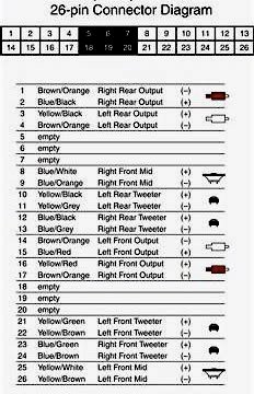

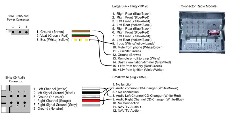

                          Originally posted by contribution View Post
                          eipä löytynyt soittemelle kontista vahvistinta. olisiko kellään mitään sähkökaaviota näistä soittimen johdotuksista?
                          Kiitos vastanneille.
                          Sori en tiedä miten nää kuvat saa hienommin tänne, jouduin eka uploadaan sen tänne, sitten määrittää sen url:n kuvalle.
                          Nää taitaa pätee Business CD MID:lle, kaksi viimeistä kuvaa on vahvistimen liitimiä. Noita soittimiahan on niin paljon erilaisia, että kannattaa hakea netistä jos näistä ei ollut apua.
                          WDS:stä näet oman autosi diagrammin, liitinjärjestyksiä sieltä ei taida löytyä.
