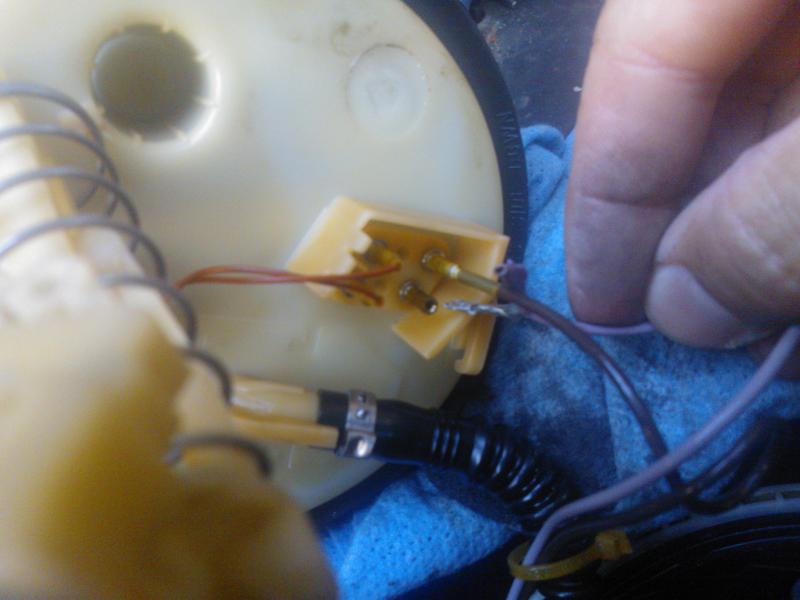

    Elikkäs E39 520i Toukka m52TU, sattu hyytymään keskelle risteystä.
    Hinattii auto kotipihaan ja tutkittiin... koputeltiin bensapumpun "kantta" ja oho lähti käyntiin.
    Pumppu menossa rikki?

      Sulla on johdot poikki siitä tankkilaitteen läpiviennistä.

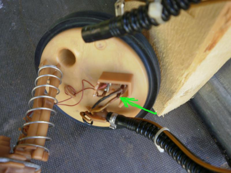

                Kuten tuossa jo kirjoiteltiin,niin kannattaa ne johdot tsekata.Menee poikki siitä kannen alta pinnin juuresta.Itsellä ollut kaksi vastaavaa tapausta omissa ex. E39 käyttiksissä.Kurkkaaappa tuonne: http://www.btcf.fi/forum/showthread.php?t=130359

                    Kuten tuossa jo kiurjoiteltiin,niin kannattaa ne johdot tsekata.Menee poikki siitä kannen alta pinnin juuresta.Itsellä ollut kaksi vastaavaa tapausta omissa käyttiksissä.Kurkkaaappa tuonne: http://www.btcf.fi/forum/showthread.php?t=130359
                    Eilen ite asias otetiin se liitin irti ja laitettiin crc:tä tippa siihen liittimeen, ei ainakaan sillo näkyny mitään et ois ollu poikki.
                    Pitää laittaa käyntiin ja vähän heilutella niitä johtoja.
                    Tänään on kyl toiminu ihan moitteettomasti.

                      Ne johdot menee poikki sieltä sisäpuolelta.Jos niitä heiluttelee,niin ne saattaa saada kontaktia.Ja toimii hetkellisesti.Se mahdollinen katkeama ei välttämättä näy paljaalla silmällä,koska johdin katkeaa kuoren sisältä.Kannattaa mitata vastusmittarilla pumpun molemmat johdot,kun samalla heiluttaa johtoja.
                      Ja mikäli vika olisi itse pumpussa,niin se saattaa lähteä "toimimaan" pienestäkin täräyksestä.Toiminta ei yleensä tällöin ole kovin pitkäaikaista.Joten ajelemaan en itse ainakaan lähtisi,jos pumppu jumittelee.

                        Joo eli johtohan sieltä oli sitten poikki, kaverin kanssa tinattiin johto tienpäällä invertterin avulla kiinni, kiitti vaan Tonille avusta
                        Onko muilla kestäny tinauksen jälkeen miten hyvin?
                        • 0se
                          • Mar 2012
                          • 113
                          Itsellä tuo tinaus kesti pari kuukautta kunnes tärisi taas poikki. Toisella yrityksellä niputin johdot erittäin huolellisesti ettei ne pääse tärisemään yhtään ja on nyt pari vuotta kestänyt. Varmempi olisi varmaan vetää uudet paksummat johdot suoraan kannesta läpi.
