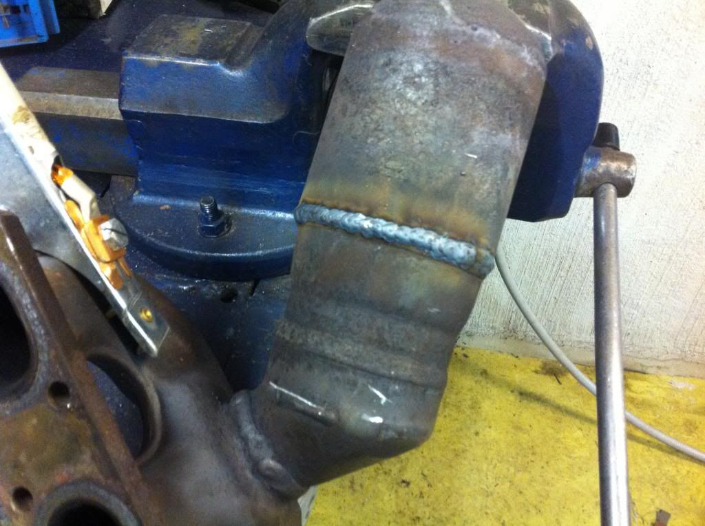

              Kyllähän noita katteja on lämpösuojapeltien alta repeillyt.
              Muutamia kanssa korjaillut hitsaamalla ja hyvin ovat kestäneet.

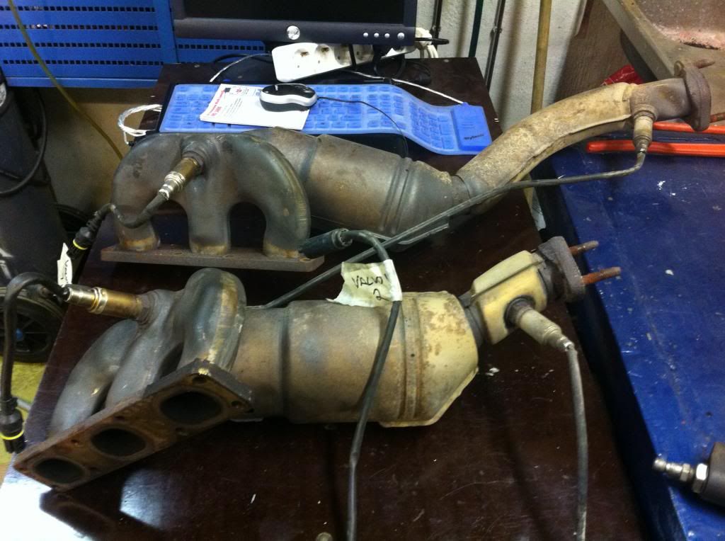

                      #25
                      Tuli tänään tehtyä tuo pakosarjojen irroitus ja hitsausoperaatio. Eli ensin etummaisesta mutterit pois, niin pääsee vähän kääntämään saaden lisää tilaa irroittaa mutterit takimmaisesta. sitten "muljauttaa" takimmaisen pakosarjan alakautta syliin ja toiselle sama homma. Anturit tietysti kannattaa irroittaa ennen pakosarjojen irroitusta! Itsellä oli ilmastointilaitteen täyttöputki edessä, niin yläkautta ei ollut mahdollista yrittää poistoa. Mitään moottorin korvallisten irroitusta tai moottorin nostoa ei tarvitse tehdä, pakosarjat sopivat tulemaan pois ilmankin!
