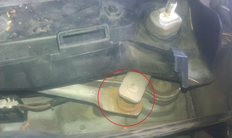

              Kiitoksia avusta, vika löytyi kun vähän purki kilkkeitä edestä, eli kuvassa kyseinen liitos oli irronnut jostain syystä, joutui tekemään väliaikaisen patentin poraamalla reikä liitoskohdan läpi ja laittamalla siihen joku tappi.
              Vois alkaa ettii varaosaa siihen kun tuskin kestää kauaa..
