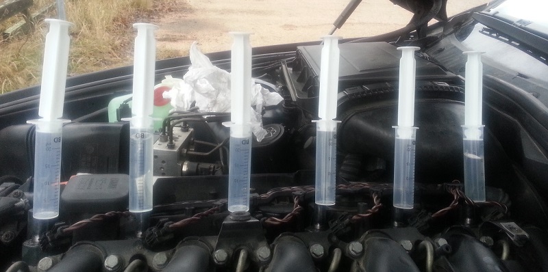

    No niin. Mittailut tehty. Saldona yks hukattu paluuletkun kiinnitysklipsi ja kaks vuotavaa ruuttaa.
    Menikö tuo nyt kaikkien taiteen sääntöjen mukaisesti, kun parilla ~10sek startilla tuli kahteen ruiskuun melkein tuo 20ml ja muut on ihan kuivia, ei tullu pihaustakaan neljään muuhun. Normaalia?

      Selvä peli! 2- ja 6-suuttimet vaihtokunnossa.

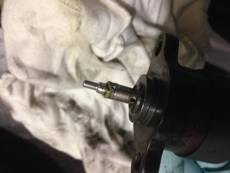

            Sama probleema! RATKAISTU
            RATKAISTU! Oma ongelma, ei topicin aloittajan.

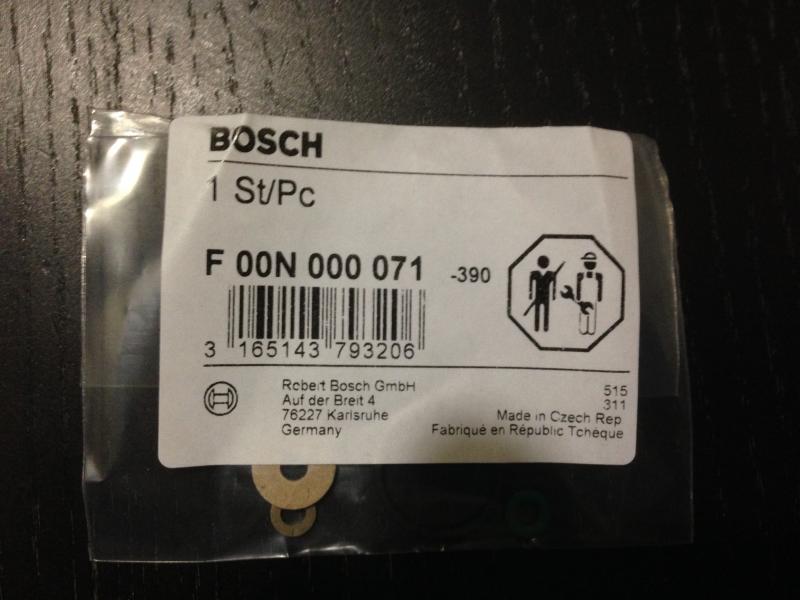

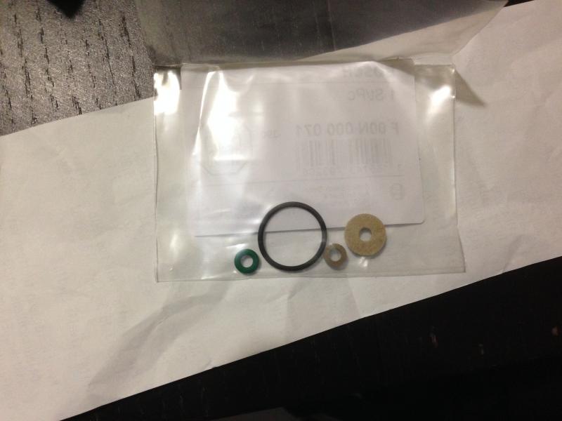

            Korkeapainepumpun paineregulaattorin o-renkas kaput! Uusi setti KL-varaosista 7euroa ( F00N000071 ) . En keksinyt isolle pyöreälle paperi?-tiivisteelle paikkaa, ilmeisesti menee johonkin muuhun malliin. Katso kuvat.
            Muistakaa puhtaus.

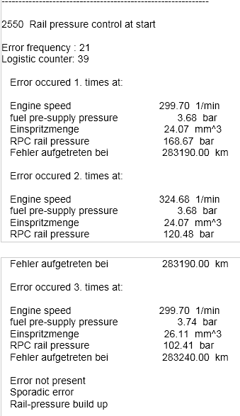

            6. Eilen ei käynnistynyt sitten enään ollenkaan, kun uusi vuotomittaus piti tehdä! Mikään suutin ei kuitenkaan vuoda mahdottomasti, ohuista letkuista ei montaa tippaa tullut irroittaessa. (Kuva ohessa) Starttausta tuli varmaankin sen parin minuutin ajan yhteensä.. 6-pytyn suutin on vaihdettu n. 50tkm sitten ja on aikalailla tasan uuden suuttimen kanssa.
            Pre-supply pressure 3.9 bar virrat päällä.
            Missään vaiheessa auto ei käynyt huonosti ja tehot oli tallessa, KUNHAN auton sai käymään ja käydessä kaasupohjassa railipaineet muistaakseni 1353bar .
            Jos koko KP-pumppu olisi kaput, eikö se aiheuttaisi ongelmia myös käyntiin/tehoihin? Tietenkin minullakin kävi mielessä ne säätimen o-renkaat.. Voin vielä käydä katsomassa railipaineet startin aikana.
            EDIT2: Railipaine startatessa Vain 51bar! Clavu kirjoitti aikaisemmin, että noin alhaiset paineet viittaisivat paineensäätimen o-renkaisiin? Tutkaillaan, jos löytyisi jostain hyllystä tänään..

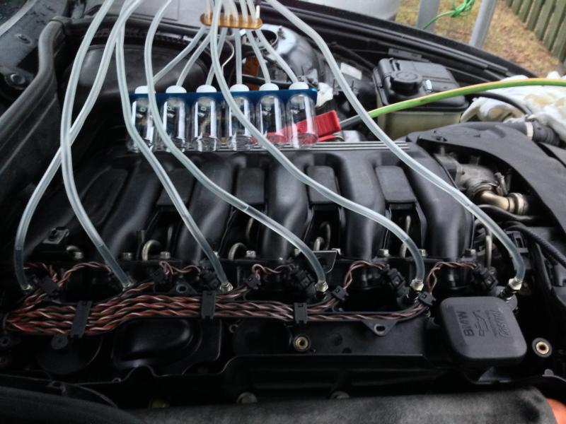

                Ajattelin lainata tätä threadiä kysyäkseni tuosta ohivuotojen mittauksesta.
                Tänään mittailin tuossa parkkipaikalla tutun autosta arvoja kun sama vika kun aloittajan autossa. Tosiaan 6 sylinterin suutin nappasi nopeasti tuon lähelle 30ml.
                Muut suuttimet pysyivät aika tyhjinä. Puolitoista minuuttia yhteensä starttailin nois 20sekunnin jaksoissa pieniä taukoja välissä pitäen.
                Miettisin vain, että meniköhän tässä joku pieleen kun muut tosiaan eivät nostaneet ruiskuihin oikeastaan oleenkaan dieseliä. Tosiaan Inpan mukaan rail paine vähän päälle 100, joka estää käynnistymisen ilman starttipilottia.(tästä vikakoodi) Olisiko mittaus onnistunut paremmin jos auton olisi laittanut pariksi minuutiksi tyhjäkäynnille?

                  Käynnissähän se pitäs olla...

                    Juu, käynnissä se moottori pitää olla paluuvuotomittauksessa. Toki tuon näkymän perusteella 6-suutin vuotaa joka tapauksessa liikaa.

                      Kysyn nyt samalla, ettei mene tämä viesti ihan vain kiittelyksi. Olisiko jollain tietoa mistä voisi nähdä pää paineanturin ja korkapainepumpun tiivisteiden osanumeroita? Realoemissa tosiaan ei löydy kuin kokonaisten osien numeroita. Soittamalla KL varaosaan yms selviäisi. Soitinkin itseasiassa heille eillen noita tilatakseni, mutta vähän epäilen tuleeko sieltä oikeat tivarit.
                      Tosiaan niin kuin tässä threadissä aijemmin oli joku vaihtanut tämän setin tuohon paineanturiin: (sanoivat KL varaosista, että ei kävis )
                      Bosch numero: F00N000071
                      Autossa tosiaan sama kone m57b30, mutta vain 3-sarjalaisessa.

                      Tosiaan tänään mitattu 2min tyhjäkäynnillä arvot
                      -6 meni reippaasti yli jotain 60ml.
                      -1,2,5 noin 5-10ml
                      -3,4 ei oikeastaan yhtään, joka vähän jäi ihmetyttämään onko normaalia
                      Kaikki muut täten ainakin menevät arvoihin paitsi 6.

                        Tää sarja meni ainakin e39 530d:hen sen KP pumpun määränsäätimeen/paineventtiiliin:
                        O-rengas, tukirengas ja painesäätimen tiiviste.
                        Bosch:
                        * F 00V D38 011
                        * F 00V D38 009
                        * F 00R 0P1 466
                        e39 530dA 1999.
