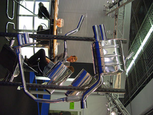

                  nostellaanpa tätä topiccia ylös. Pitäisi nyt tehdä tuo putkisto, ja vieläkin on hukassa hakemani vaimennin. Kuvissa malli mitä haen. Mistä tälläisen vaimentimen löytäisi?

                          Tommosia kuvia joskus tarttunu matkaan jos niistä nyt mitään hyötyä on.

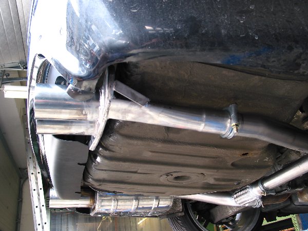

                              löyty tuo kuva, mutta ei viitsisi alkaa noin alusta tekemään.
                              e39 M5
                              • harossi
                                • 619
                                • Haukipudas
                                #30
                                siinä se nyt olisi.
