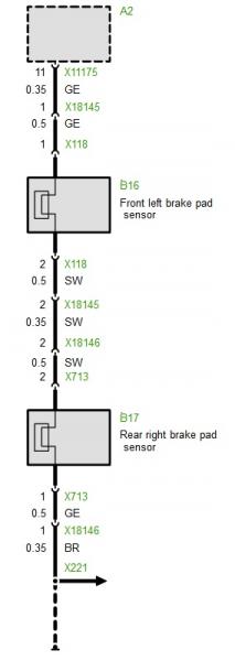

    Oisko tästä apua:

                            vois ollakkin jos tietäis mitä nuo tarkoittaa..
                            se johto jota myydään motonetissä on varmaan tuosta kokonaan poissa.
                            Johonkinhan se johto sieltä lokasuojasta jatkaa matkaansa ja tietääkö kukaan mihin? onko jossain joku boksi joka sitten ilmoittaa jos kontakti katkeaa?

                              Kaaviossa tuo A2 on mittaristo. Etu ja takapään anturit on sarjassa ja kun kummatkin anturit on ehjiä, maadoittaa ne mittaristolle tulevan kontaktin ja valo sammuu.
