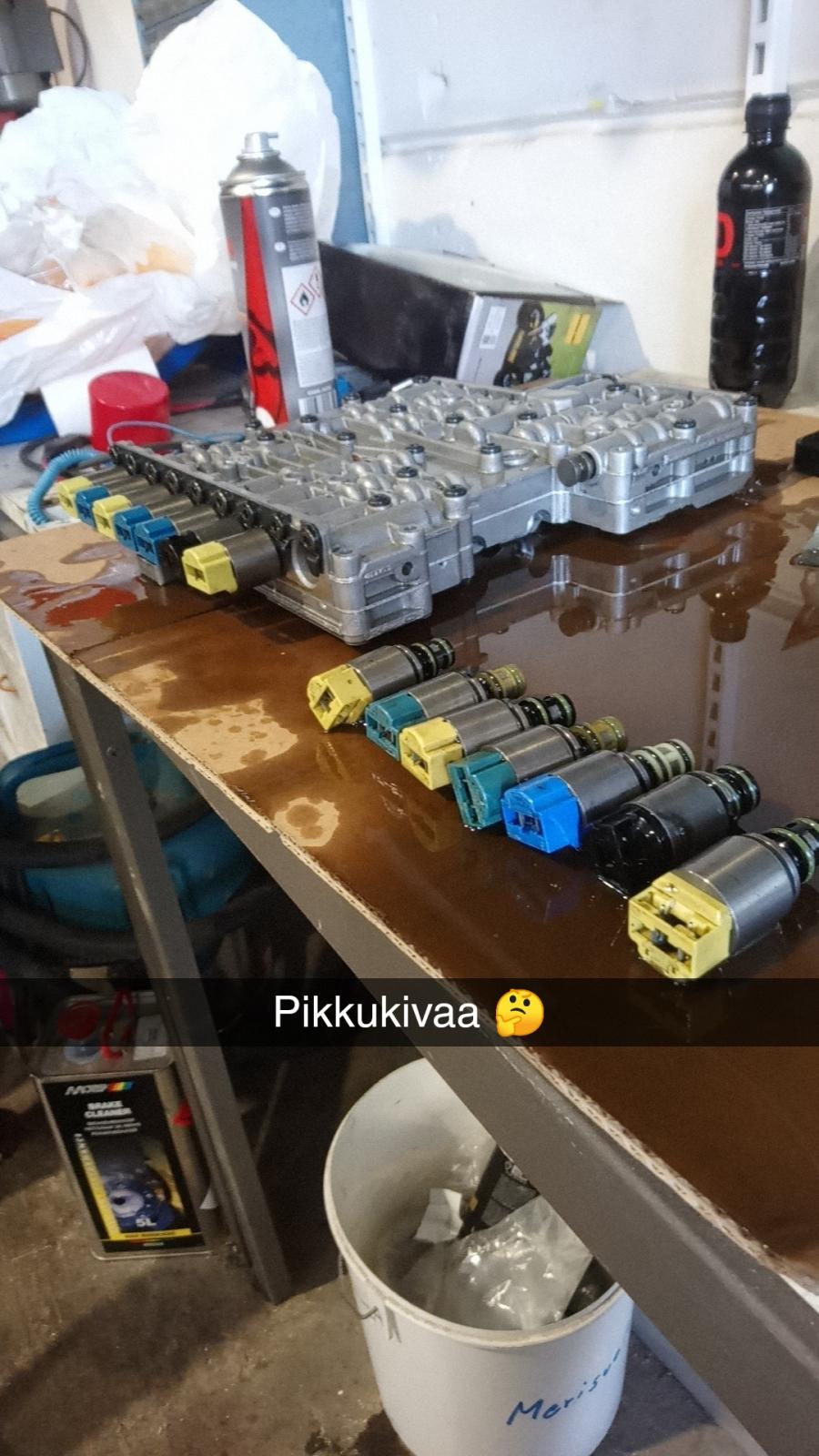

              Originally posted by lyfi View Post
              Vanha topicci... Mutta vaihdoitko nuo solenoidit ja tiiivisteet, jos niin oliko paha rasti?
              Itsellä tällä hetkellä sama jumppa mietinnässä. Lodju kun alko pukkaa öljyy pihalle...
              Ei tuo oo paha rasti ite tein kaverille joskus ja aikalailla vaan osien irrotusta ja takaisin laittoa, ainoa vaan missä kannattaa olla tarkkana että laittaa mekan oikeaan momenttiin ja kiristää oikeassa järjestyksessä. Kannattaa varautua siihen että öljyä on kainalossa asti
              Mutta tosiaan tiivistettynä.
              Öljyt ulos laatikosta (avaa täyttöproppu ennen tyhjennysproppua)
              Öljypohja irti ja anna öljyn valua jonkin aikaa.
              Laatikon pistoke irti ja vedä mekassa olevasta valkoisesta lipareesta alaspäin, joka näin vapauttaa läpivientiholkin (löytyy seuraamalla missäpäin holkki on).
              Irroita mekasta kiinnityspultit ne erottaa mekan omista pulteista että ne on suurempaa kokoa olevia torxeja, mutta jätä jokaiseen kulmaan yhdet pultit kintaalle.
              Pyydä kaveria pitämään kiinni mekasta (se on liukas ja öljyinen ja suht painava) ja irroita nuo 4 pulttia.
              Nytkun meka on pyödällä irroita tcm mekasta en muista miten oli kiinni, mutta sen näkee katsomalla sitä
              Irroita solenoideja kiinni pitävä metallilirpake ja vedä solenoidit irti.
              Irroita putkilotiivisteet ja 8 mallinen neliötiiviste vaihdelaatikon pohjasta ja vaihda uusiin.
              Kasaa päinvastaisessa järjestyksessä, katso että vaihdekepin haarukka osuu tappiin (tappi näkyy tuon kuvan mekassa oikeasta kulmasta kun katsot hieman vasemmalle tuo harmaa tappi)
              ja laita kaikki ruuvit ja pultit momenttiin. Nollaa adaptaatiot ja halutessasi tee sopeutusajo, mutta tähän kannattaa varata jo aika hiljainen pitkä ja suora tiepätkä.
              Tossa tiivistetysti tuo remontti siitä on jo pari vuotta aikaa kun tein eli voi olla virheitä tai vääriä muistikuvia, mutta ei tuo paha homma ole loppujen lopuksi
                Hyvin selkeet ohjeet
                Huomasitko selkeästi parannusta laatikon toimintaan? Omassa ei mitään
                oireilua, mutta ajattelin että jos samalla tekis tuon ennalta-ehkäsevästi kun mittarissa
                on reilu pari-satkua.
                Ebay on pullollaan noita solenoid-kittejä, käytitkö ZF-omia vaiko tarvike?

                  Aika pieni ero
                  Laatikko vaihtoi alunperinkin suht nätisti, mutta tuon rempan jälkeen vaihtoi vielä hieman paremmin. Lähinnä remppaan ryhdyttiin kun kaveri oli saanut halvalla orkkis ZF solenoidit ja piti tehdä öljynvaihto niin lyötiin 2 kärpästä yhdellä iskulla. Autossa oli noin 260 TKM mittarissa vaihtohetkellä.
