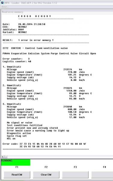

    Tapahtumaketju lyhyesti:
    "check engine" -valo syttyi. Vikakoodi (P0444) viittasi Fuel tank breather Valve:en. Vaihdoin sen venttiilin, ei auttanut. Toinen Katin jälkeinen lambda näyttää myös selvästi muihin verrattuna pientä arvoa, pienillä kierroksilla. Moottori N62B44.
    Osaako joku selittää huohotusjärjestelmän tarkoituksen, tai pikemminkin, että mitä paineita mitataan ja mistä paikoista?

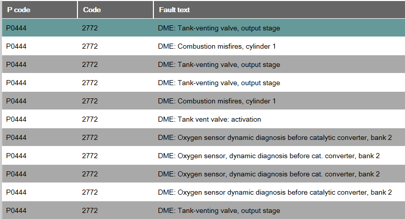

    E6x ilmeisesti kyseessä?
    Joka tapauksessa circuit open viittaa siihen että olis sensorin piuha poikki tai muusta syystä virtapiiri auki.
    Edit. Pistin liitteeksi kaikki selitykset tuolle koodille E6x N62 545i:n osalta. En oikein tiedä että antaako inpa just oikean selityksen vai pelkästään ensimmäisen vaihtoehdon. Joku tietävämpi vois valottaa asiaa.

          Moottorin ohjainlaitteella tarkoitat siis DME:tä? DME:hän se loppujen lopuksi analyseeraa kaiken tuon tiedon ja sytyttää sen valon mittaristoon, mikäli niin päättää...

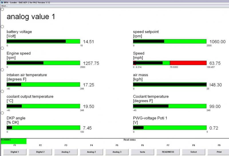

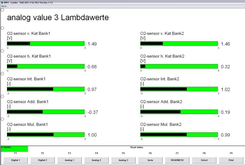

              Saman valon ihmettely jatkuu
              Paljonko pitäisi ilmamäärän olla? Kuvassa on noin kuuttakymppiä körötelty tasaisella nopeudella ja AIR MASS näyttää yli asteikon. Arvo reagoi kyllä kaasuun ja elää.
              Entäpä kattien jälkeiset Lambda-arvot? Missä niiden tulisi huidella? Tyhjäkäynnillä oikea katin jälkeinen arvo putoaa vielä paljon reilummin vasempaan verrattuna.
              Jo heti alkuun vaihdetulle venttiilille tulevat letkut ja liittimet ovat tarkastettu (ainakin näkyviltä osin), ECU:lle menevät johdot ja liittimet tarkastettu.
              Pitäisi mennä kohta katsastamaan. En usko, että kelpaa tämän vian kanssa...
