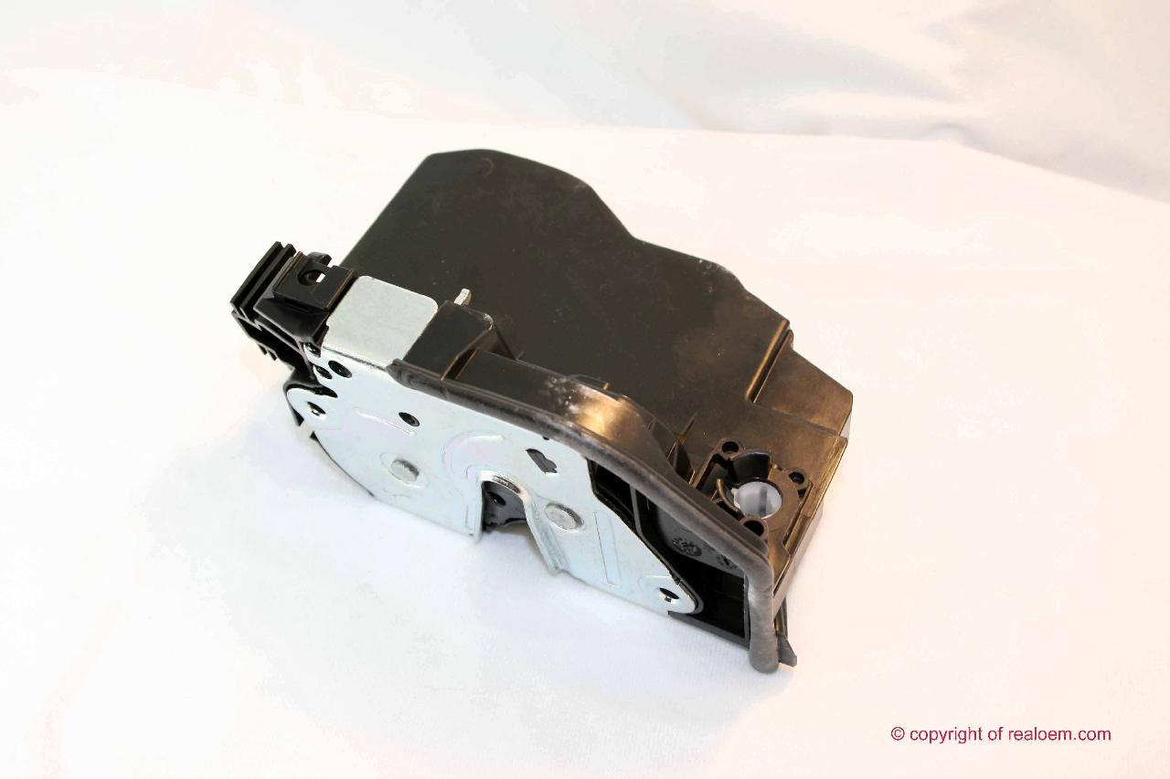

    Ongelmaa keskuslukituksen kanssa. Kun lukitsen auton avaimesta kaikki muut ovet menevät lukkoon paitsi kuljettajan oven lukko. Jos lukitsenavaimella lukkopesästä menee myös kuljettajan ovi lukkoon (ja tietysti kaikki muutin ovet). Lukittaessa ovia kaukosäädintä käyttäen kuljettajan oven lukitus nappi ei painu sisään, mutta jos hieman sormella avittaa nuppi painuu sisään ja ovi lukittuu. Mistä kannattaa vikaa lähteä etsimää ??
    (Eikä kuskin oven avauskaan kaukosäätimellä toimi)

    Veikkaisin itse lukkoa.
    51217202143, vasen http://www.realoem.com/bmw/photos/51217202143.jpg
    51217202146, oikea
    51217272999 osanumerolla saa molemmat halvemmalla kuin vain toisen.

      Itsellä kanssa sama ongelma ja osanro E91 kanssa. Yksittäiset lukot tosiaan 110€/kpl, mutta kun kerroin tuon korjaussarjan numeron paikalliselle marmorille niin muutaman mutkan kautta löytyi uusi osanro 51217263086 joka sisältää tosiaan molempien etuovien lukkolaitteet ja hinta 79€.

                    Onkohan softclose ovessa eri lukko osa ??
                    box646
                    51217202146, oikea
                    • jake2710
                      • May 2004
                      • 828
                      box646
                      51217202151 ja 51217202156
