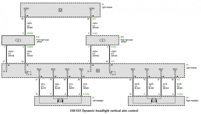

                      Askelmoottoreita rapakon takaa odotellessa voisi tutustua valojen sähkökaavioon ja käydä johdot läpi, mutta eipä aukene WDS millään meidän koneella (omia läppäreitä sentään 5 kpl).
                      Se oli joku javan päivitys, kun ongelman teki. Joku aika sain sen vielä auki, kun laitoin vanhemman javan koneelle, mutta nykyään ei auta edes se. Onko kukaan löytänyt tähän ongelmaan ratkaisua?
                      Vinkkejäkin otettaisiin mielellään vastaan ongelman korjaamiseksi

                          Windowsin ohjauspaneelista menet javan asetuksiin ja laitat poikkeuksiin hyväksytyksi bmw-planetin nettiosoitteen (jos siis käytössä bmw planetin wds). Myös nettiselaimen turvallisuusasetuksia voi joutua keventämään.
                          Milloin tämä auto on valmistettu?
                          edit. Eipä tuo sähköisesti kovin monimutkainen systeemi ole.
