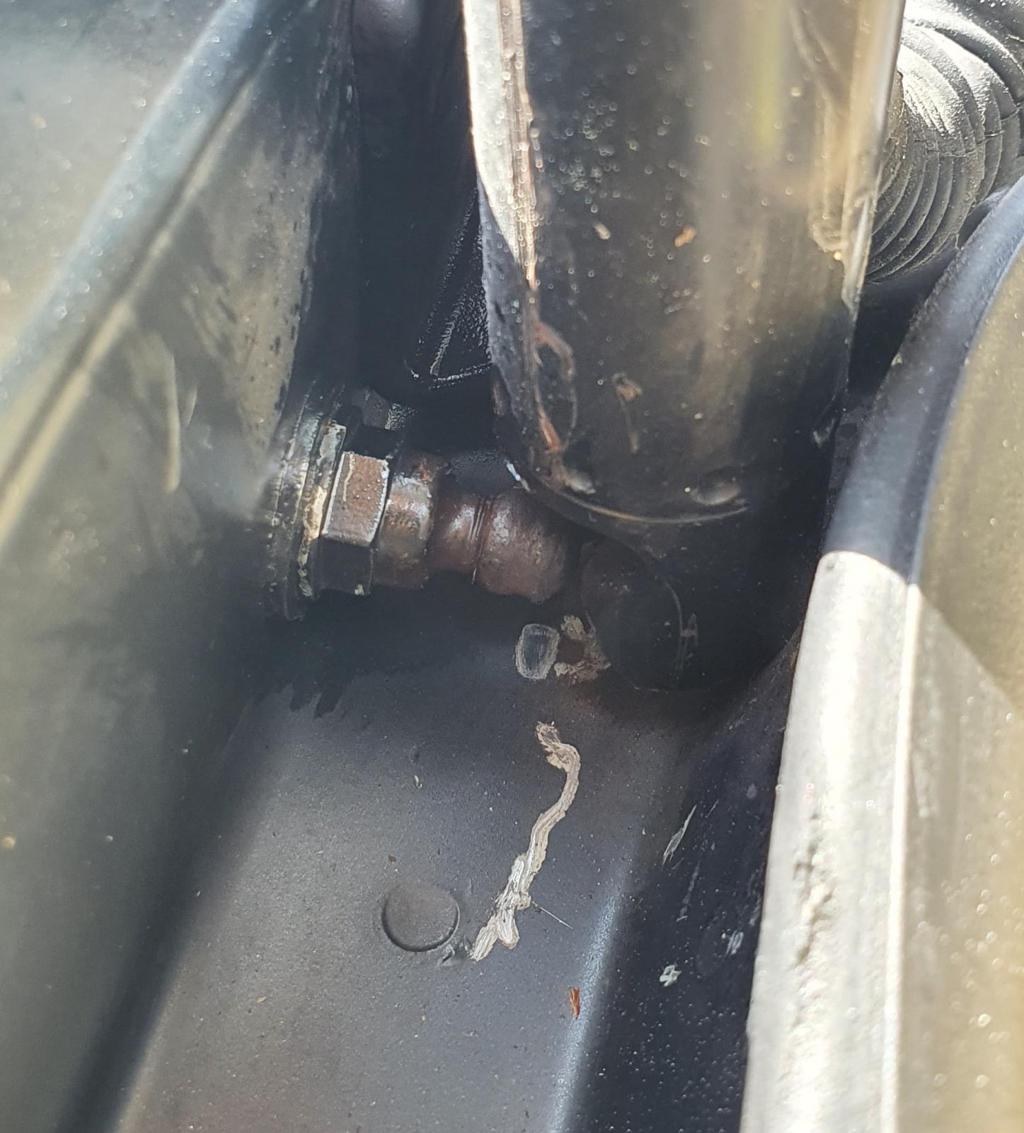

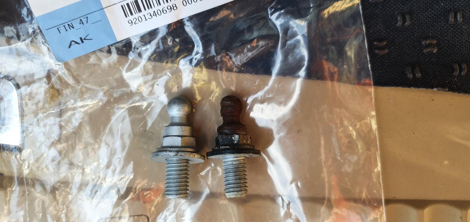

            Kerkesin jo vaihtamaan sekä sen koriin kiinni ruuvattavan pallon että oikeanpuoleisen (=avustavan) kaasujousen ennen kuin luin sun viestin Pallo oli ainakin aivan kulunut, joten ei ihme, ettei pysynyt kiinni.

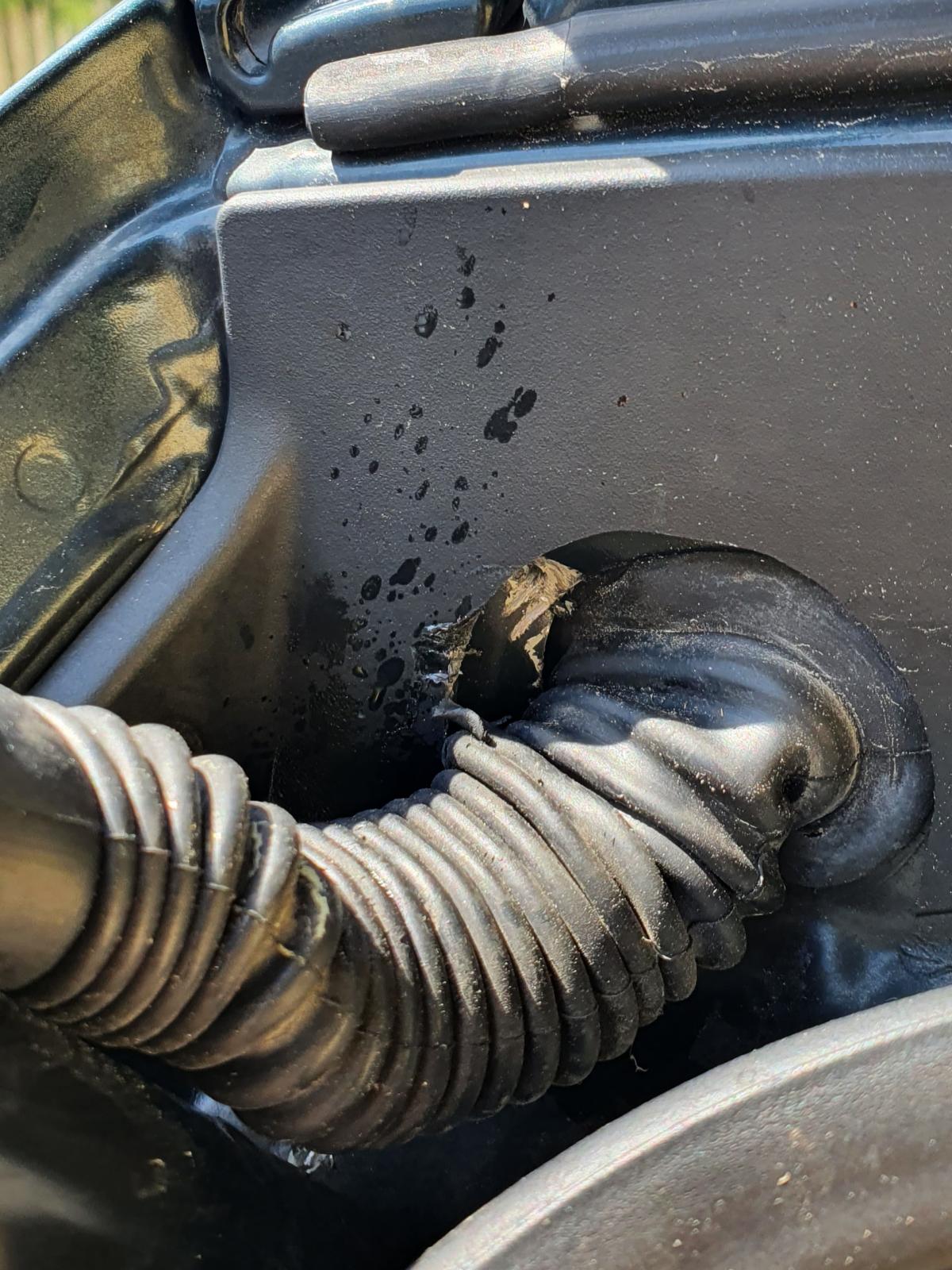

            Joskus tuo hydraulisylinteri on näköjään aiemminkin irronut, koska huomasin että se on painanut sitä pallon takana olevaa peltiä sisään siitä kohtaa, mistä ne hydrauliletkut menee korin sisään. Lähellä on ollut ettei ole niitä katkaissut. Pienen naarmunkin on tehnyt sinne uraan missä se hydraulisylinteri lepää.
            Sen verran lujaa piti painaa uuteen palloon tuo keksintö kiinni, että nyt luulisi pysyvän. Tosin varmaan menee hetki että alkaa taas luottaa tuohon systeemiin.
