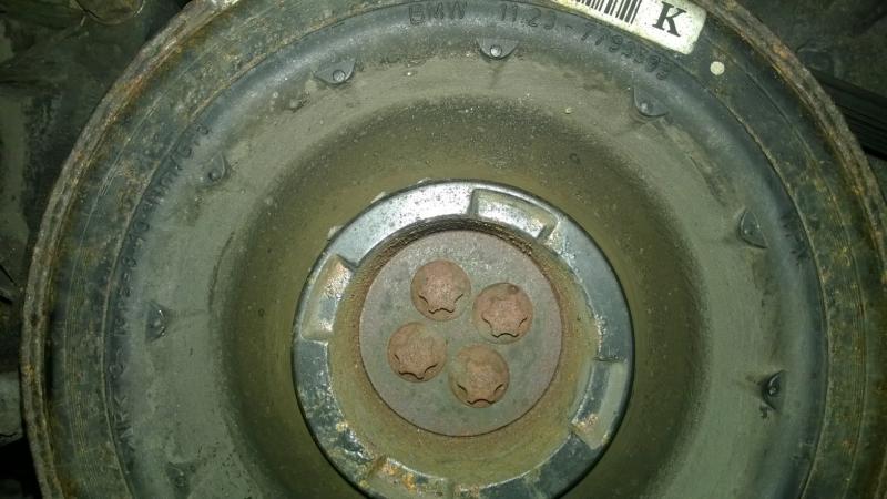

    Voiko värinävaimentimen heikko kunto tehdä tärinän koko autoon? Pieni kierrosten nosto auttaa ettei tärise. Ohessa kuva vaimentimesta. Uskoisin, että on alkuperäinen, ajettu 208tkm. Auto on manuaali vaihteinen ja kaksoismassa vp ei kylläkään ole uuden veroinen, mutta kytkimen painaminen ei vaikuta mitään. Ratin kääntäminen paikallaan tuntuu hieman lisäävän tärinää (värinän vaimentimen kuormitus lisääntyy). Moottorinkumityynyt on uusittu 30tkm sitten, etten uskoisi niidenkään väsyneen jossei sitten alipaine ole niiltä kadonnut. Ilmeisesti tyhjäkäynnillä pitäisi olla pieni alipaine?
    Koitin vääntää käsin pyörästä ja muutaman asteen sain kääntymään kumpaankin suuntaan.
    Kuvaa zoomaamalla näkyy pientä murtumaa kumissa kauttaaltaan.

      Jos tukikumit on vaihdettu niin ne tuskin lienevät ongelma. Tuo värinänvaimentimen keskiö näyttää olevan sivussa keskilinjalta aika pahasti. Itse vaihtaisin sen asap ennenkuin tapahtuu mitään radikaalimpaa. Jollei moniurahihnoja, rullia ja kiristimiä ole vaihdettu, ne on syytä vaihtaa myös.
      Pultit on venypultteja eli ne uusiksi.

        Kiitos kommentista. Kuva hämää kun ei ole otettu ihan keskilinjasta. Ainakaan ulkokehä ja sisäkehä eivät vippaa yhtään moottorin käydessä.
