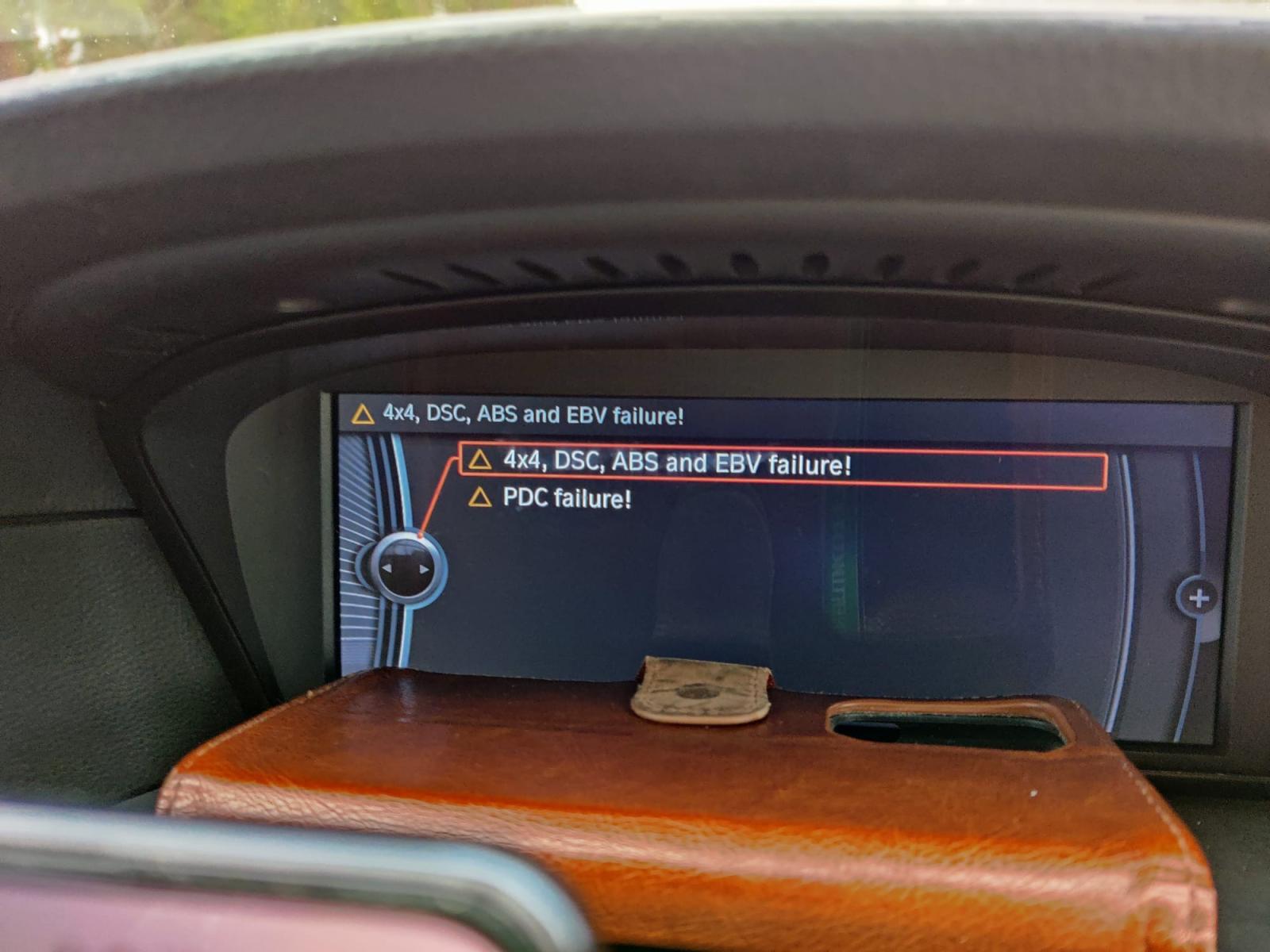

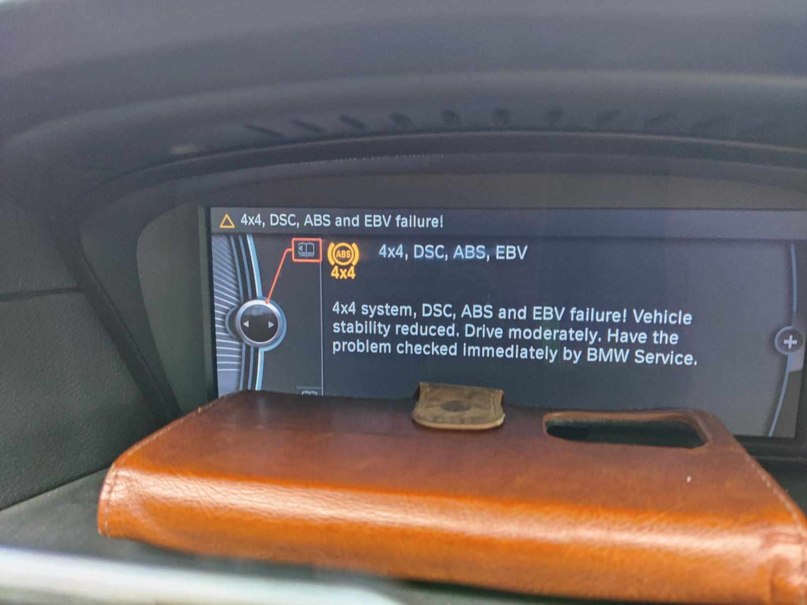

                              Nostetaan vanhaa ketjua. Eli itellä rävähti kyseiset lamput täyteen loistoon. Carlyllä muutaman kerran lukaissut vikakoodit ja heittää mm. tälläisiä
                              005463
                              00CF34
                              00CF2B
                              005F3A
                              00E09A
                              0055C3
                              Tekee tällä hetkellä satunnaisesti. Yleensä pidemmällä ajolla jossain kohtiin matkaa heittää vikavalot päälle. Ekan kerran heitti mäessä, jossa teki kunnon nykäyksen. Aikaisemmin on ehkä ollut vähän tahmainen. Öljyjä on vaihdettu useamman kerran pienen nykimisen tähden.
                              Taitaa viitata jakolaatikkoon ja säätömoottoriin. Mitä mieltä raati? Onko täällä Päijät-Hämeen alueella tähän erikoistunutta henkilöä tai yritystä tai onko suosituksia? Varmaan pitäisi lukasta vikakoodit kunnon laitoksella ja pistää kuntoon.
                              BMW 530xd E60 -09
                              • ErkkiE
                                • 724
                                • Espoon haja-asutus
                                #30
                                Kyllä nuo vikakoodit enemmän viittaa jakolaatikkoon, kun ne niin sinne keskittyy.
                                Kuitenkin siis sellainen jännä havainto, että noista koodeista osaa voi esiintyä sellaisessa tilanteessa, jossa railpainetieto on häiriintynyt. Seuraava tilanne on kokemuksesta mahdollinen: Railpaineanturi on siinä ihan koneen päällä ja johtojen eriste ainakin voi hankaantua siihen koneen päälimuoviin puhki. Muovissa on just tuossa kohdassa jonkinlainen alumiinieriste(!), joka tietysti johtaa sähköä ja yhdistää sattumanvaraisesti johtimia ja sotkee railipaineen anturointia. Kun tämä tilanne tapahtuu, niin se heittää yhteyden katki myös DSC-puolelle ja heittää DSC ja nelivedon pois päältä tutuilla keltavaloilla eikä palaudu, ellei autoa sammuta ja käynnistä uusiksi. Vikakoodeina näkyy esim. 0055C3 VTG: AWD limp home, 006E24 DSC Engine management interface. Toki useimmiten tästä jää myös vikakoodi railpaineesta 004590 ja DDE jännitteesta 004671 muttei (kokemuksesta) aina. Railpaineen heittely sitten nypyttää hetkellisesti oikein reippaasti tai katkaisee vedon. On myös mahdollista, että satunnaista nypytystä tulee automaatista (jos automaatti), mutta silloin automaatti oireilee yleensä myös jotenkin humppaamisena ja automaatin humppaaminen/nypytys ei heitä nelivedon/DSC:n vikoja päälle.
