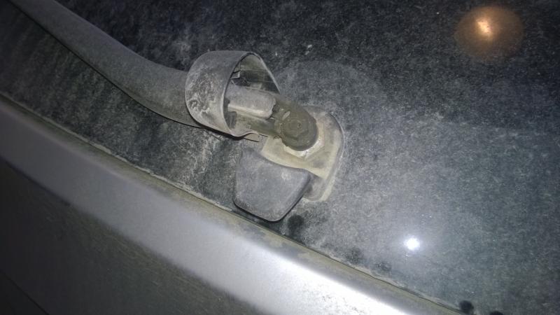

    Tässä kuluneen talven aikana etelän teitä ajeltu tuhansia kilometrejä ja useampia E61:siä naureskellut, kun pyyhkijät sojottaa minne sattuu. No, pilkka osui omaan nilkkaan ja sulka jäi keskelle lasia. Nyt sitten sain inspiraation ja aloin entraamaan omaa autoa.
    Ekakaks varsi irti, 13mm kiitoavaimella.Click image for larger version

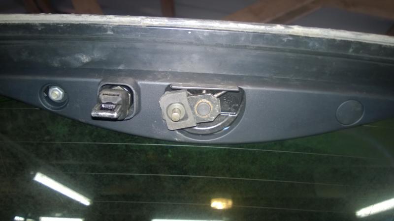

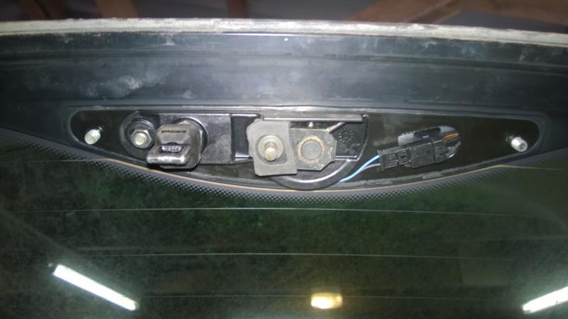

    Sitten sisäpuolelta suojuksen mutterit auki, 10mm hylsy. Click image for larger version

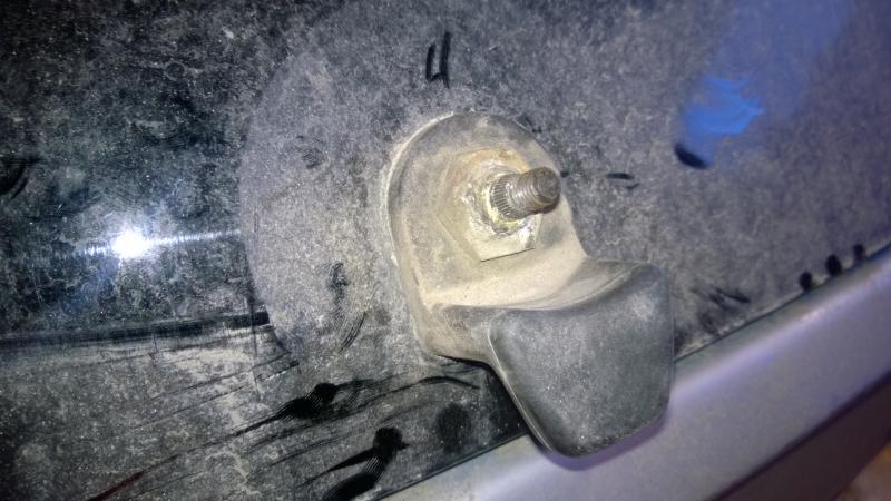

    Nyt ulkopuolelta mutteri 24mm avaimella Click image for larger version
ID:	4850789 ja sisäpuolelta suojamuovin alta paljastunut M6 mutteri (toinen vasemmalta). Click image for larger version

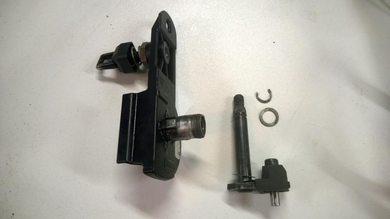

    Nyt on koko paketti irrotettavissa. Hapettumaa oli akselin juuressa niin paljon että näytti olevan ihan yhtä puuta. Pienellä ruuvarilla ja teräsharjalla raaputtelin, niin löytyi lukkorengas, jonka poistamalla alkoi systeemi purkautumaan. Muovivasaralla lyömällä akseli irtosi ja sitten vaan puhdistusta. Hapettumaa oli todella paljon, ne kun sai poistettua laitoin alumiinirasvaa reilusti ja kasaus päinvastaisessa järjestyksessä. Click image for larger version
ID:	4850791 Lukkorengas on 9mm, jos joku hommaa sellaisen varmuuden vuoksi.

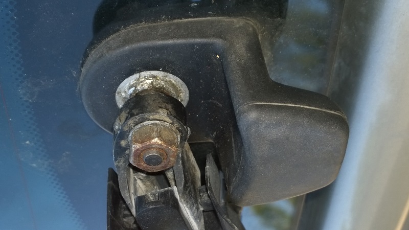

            Täydennyksenä yllä oleviin ohjeisiin, jos ei mene kaikki kuin Strömsössä.
            Eli omasta vm 04 laitteessa oli tuo avausnapin päälle tuleva mutteri ja sen vastakierreholkki hapettunut niin, että rapsahti poikki.
            Seuraavaksi huomasin, että tuo holkki on hapettunut kiinni avausnappiin.
            Nappi irtosi poraamalla varovasti pieniä reikiä aivan holkin juuresta rikkomatta lasia.
            Uusi nappi on kokonaan muovia, joten uudestaan (ja uudemmissa?) tuota ei tapahdu.
            Jouduin ostamaan koko koneiston 96e sekä avausnapin 42e.
            Sinällään helppo homma huoltaa ennakoivasti, eikä osien vaihtokaan vaikeaa ollut, vain tuon hapettuneen napin irrotus tuotti tuskaa.
            Kuvassa hapettunut mutteri on jo poissa, kun piti väliaikaisesti laittaa kasaan.
