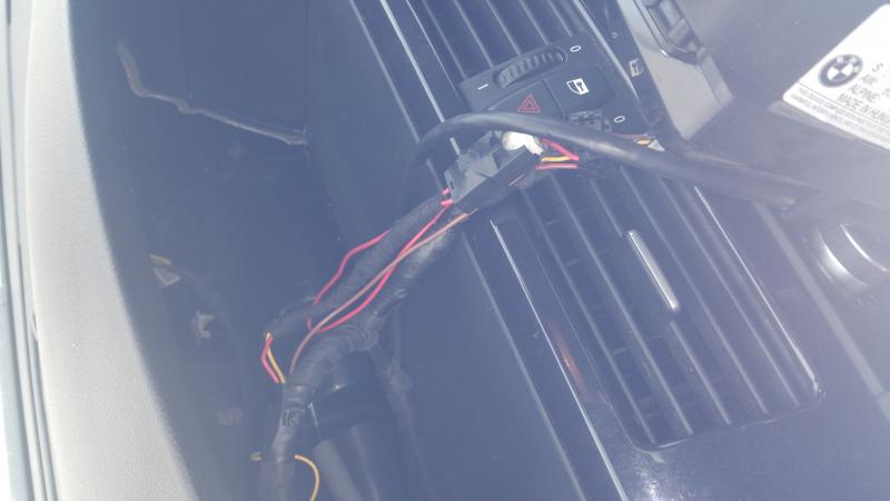

    En löytänyt aiheeseen suoraan vastausta tai samanlaista ongelmaa joten laitan uuden topicin aiheesta...
    Ongelma on seuraavanlainen. Tuossa parikuukautta sitten ei enään käynnistyksen jälkeen näyttö enään pelannut, kaikki muu toimi normaalisti. Vika korjaantui kun otin näytön irti ja takana oli johtosarjassa 1A:n sulake (tämä sulakepaikka näyttää jälkeenpäin lisätyltä ks. kuva) joka oli pamahtunut, korvasin sen 2.5A:n sulakkeella.
    No tuossa yksipäivä näyttö taas pimeni ja menin vaihtamaan sulaketta pikemmiten, mutta sulake olikin ehjä ja huomasin ettei vaihtamani sulake edes ollut 2,5A vaan 25A. Tälläkin kertaa kaikki muu toimii, paitsi kaistavahdista tulee vikailmoitus, joka ilmeni samaan aikaan kun näyttö pimeni. Eli olisikohan tuo koko näyttö nyt rikki? Vaatiiko uusinäyttö koodaamista?
    Katselin läpi kaikki sulakkeet mitkä edes hiemankin liittyy iDriveen ja kaikki oli ok. Mikähän tuon sulakkeen tarkoitus tuolla näytön takana oikeen on?
    Ja autohan on E60 530 xda -08

    Näytön piuhoista on näköjään jotakin laitetta varten ryöstetty. Näytön pitäisi toimia vaikka ei siinä ole mitään sulaketta, koska ei normaalisti siinä sellaista ole.

      Täytyypä kysellä edelliseltä omistajalta mitä varten tuo on... Jos tuohon kokeilee toista näyttöä, pitääkö se koodailla vai onistuuko vaihto lennosta?

        Näyttö on pelkkä näyttö, vaikka koodattava moduli onkin niin testat voit toisella.

          Arvailen vain, että ehkä näytössä on ollut joku ongelma joka polttaa sulakkeen CCC:n sisältä aina silloin tällöin... ehkä edellinen omistaja on paikantanut ongelman, kyllästynyt purkamaan ccc:tä ja laittanut näytön johtoon sulakkeen? (ei ole halunnut sijoittaa toiseen näyttöön rahaa tms.)
          Nyt kun laitat uuden näytön ja jos ei toimi ja näin on kuten edellä arveltu, voi olla ccc purku ja sulakkeen kolvailu / folion korjaus edessä.

            Tsekkaa että näytön piuha ihan oikeaasti aivan pohjassa kun sen topseli saattaa kanittaa jostain reunasta esimerkiksi.
