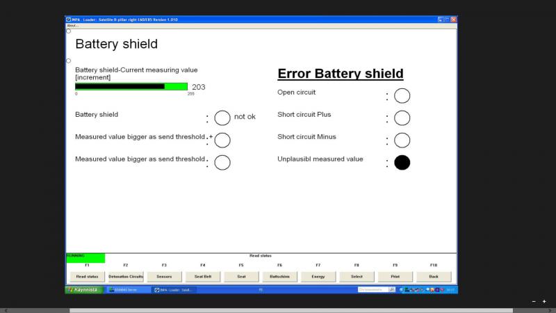

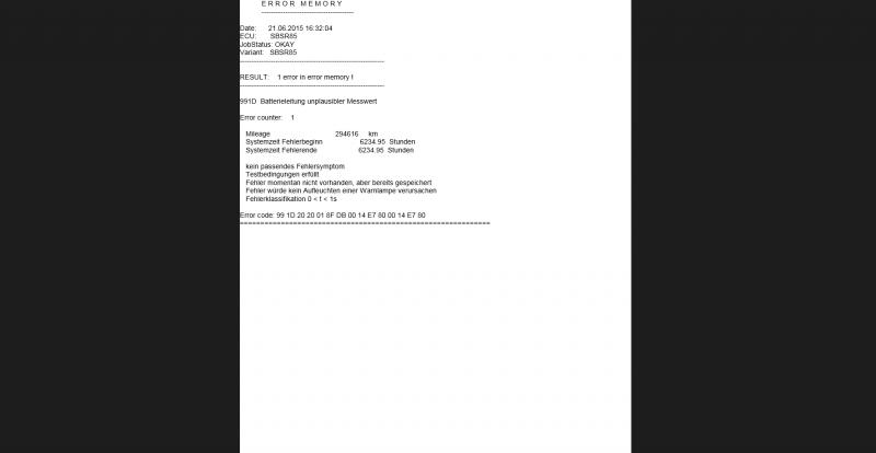

    Nyt kaivattais neuvoja sellaiseen ongelmaan että sytyttää airbagin ja turvavöiden kiristäjien valon, inpalla koitin asiaa tutkia ja näyttäisi siltä että vika on akkukaapelin suojajohtimessa, mutta se ei mennyt jakeluun miksi SBSL näyttää että kaapeli olisi kunnossa ja SBSR ilmoittaa "Implausible measured value"??? Lisäksi mittasin tuon suojajohtimen ihan yleismittarilla ja vaikuttaisi olevan kunnossa?
    Olisko kellään ideoita mistä voisi johtua???

        Näistä tuleva koodi on Sgm purkilla spannung energireserve.
        Sitten topikin aiheeseen.
        Kyseisessä tapauksessa koodi on epäloogisesta signaalista sbsl purkilla, eli vasemman puolen satelliitilla.
        Mittasitko piuhat siis satelliitilta Sgm purkille? Näissä on ns oikosulku pinnit joiden kans pitää hieman kikkailla ku mittaa piuhaa...
