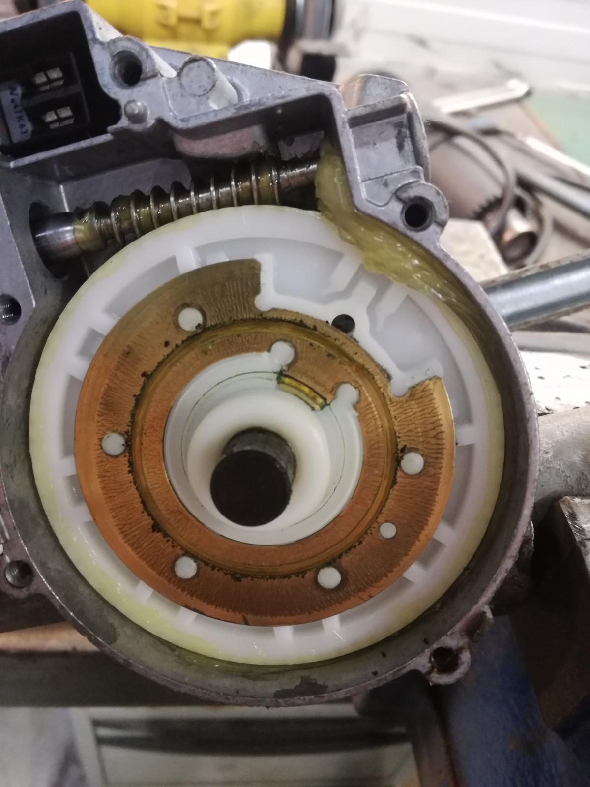

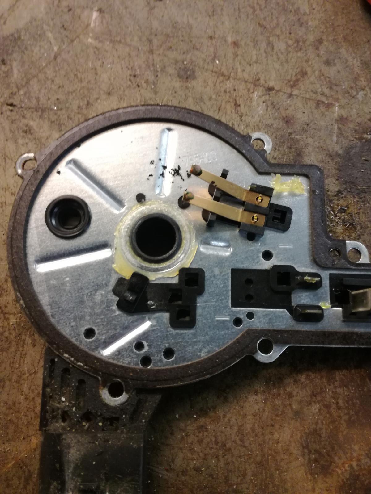

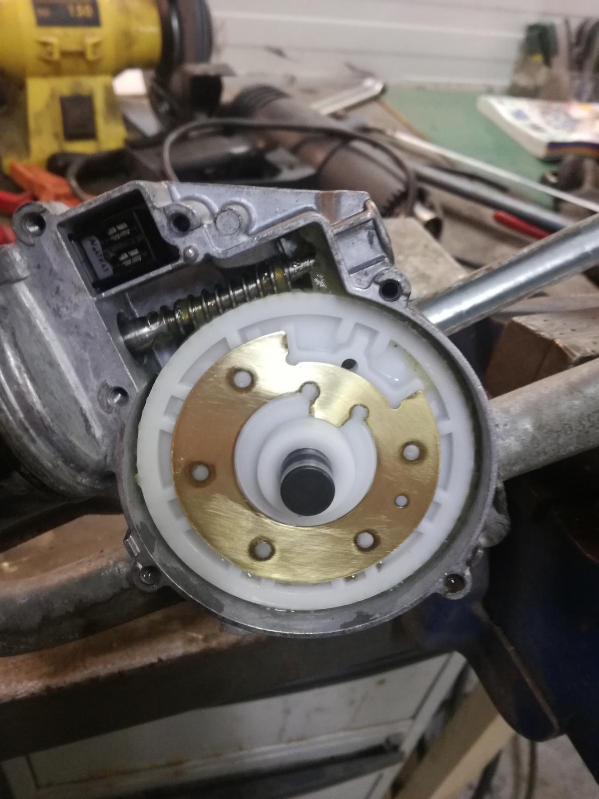

                Tänään tuli itse korjattua myös sekoilevat pyyhkimet.
                Tuolta löytyy hyvät ohjeet moottorin/linkistön purkamiseen irti
                https://www.pelicanparts.com/techart...eplacement.htm
                Työkaluiksi riittää normaalit hylsyt + toxit ja pieni ulosvetäjä 2 tai 3 leukanen, biltema/motonet ja hintaa n.5€
                Moottoriyksiköstä purkaa suojakannen irti ja puhistaa ja hioo tuon asentolevyn niin jovain alkaa taas pelaamaan pyyhkijät.
                Kasaan laittaessa vaan vaseliinia hyvin joka paikkaan niin ei ihan heti hapetu/paskaannu liukupinnat.
