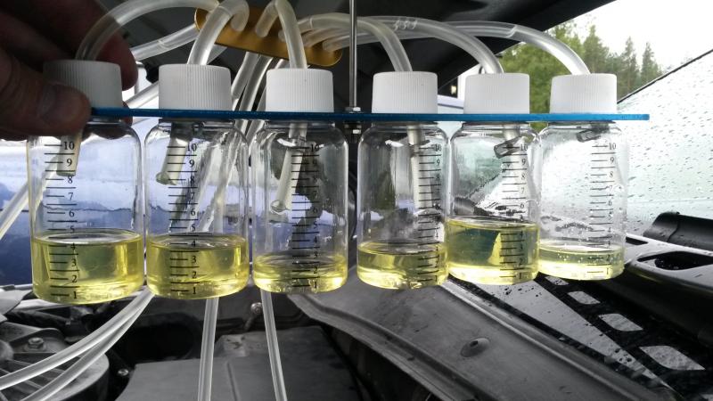

                              Suuttimet kävi huollossa, penkissä testailtiin ja kaikki selvästi raja-arvojen sisällä. Myöskään ohivuotoja ei ole paljon ja ei isoja eroja keskenään. Rail paine anturi ja venttiili kokeiltu uudestaan vaihtaa. Seuraavaksi kokeillaan pumpun anturia sekä käydään johdot ja liittimet uudestaan läpi. Ei tule kesää tämän auton kanssa... irtoittamalla rail paine anturin liittimen pystyy ajamaan, ei vaan anna tehoja puolenkaasun jälkeen (500 bar) jos liitin kiinni niin sammuu kun painepyyntö yli 500 bar... ehdotuksia???
