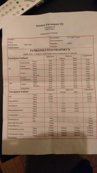

                      Päivitellääs tilannetta.. Viime kesänä vanteiksi tuli 19 tuuman cadekset 8.5 ja 9.5 tuumaa,et 20 ja 15,kumit HANKOOK VENTUS S1 EVO 2 K117. Auto veteli niin perkeleesti ja laitettiin takakelkan pusliin powerflexin insertit. Sit eteen molemmat reaktiotangot puslineen ja parani huomattavasti tietysti kun olivat löystyneet ne alkuperäiset. Nyt meni uusiksi kaikki 4 raidetangon päätä kun yks meni ihan paskax. Tuon jälkeen kokeiltiin eikä löydetty välystä mistään ja kulmat säätöön. MUTTA edelleen se vetelee urissa ja vähän muutenkin. Että mikä helvetti siellä enää voi vaikuttaa tuohon vetelyyn kun kaikki pitäis olla kunnossa??? En jaksa uskoa että noilla 19 tuumasilla menee ajettavuus tuollaiseksi,alkaa usko ja hermot loppua tuon kotteron kanssa kun en keksi mikä enää vois olla pielessä 😠😠

                        Laitappa näkyville se suuntauslappu.

                          Siitä..

                            Joopa joo,se sit pienenti sitä noin paljon ettei selvää saa.. Pitääkö mun ite se muokata enne lisäystä ettei se mee noin?

                              Laita se kuva vaikka http://imgur.com/ ja linkitä sen tähän keskusteluun. Saat kuvan sellaisena, että ei tarvitse enää tihrustaa.

                                En ole ikinä käyttänyt tuota foorumin "kuvapankki" ominaisuutta kun on ihan suolesta. Koita laittaa Droppoxiin tai muuhun pilvipalveluun tai kuvapankkiin ja jaa sitä kautta? :think
