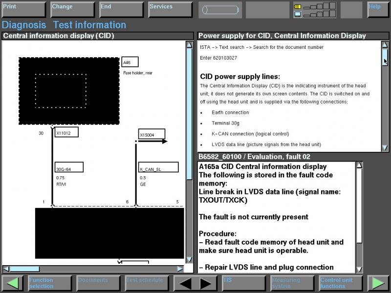

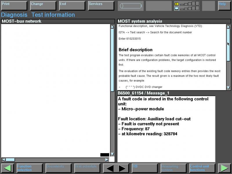

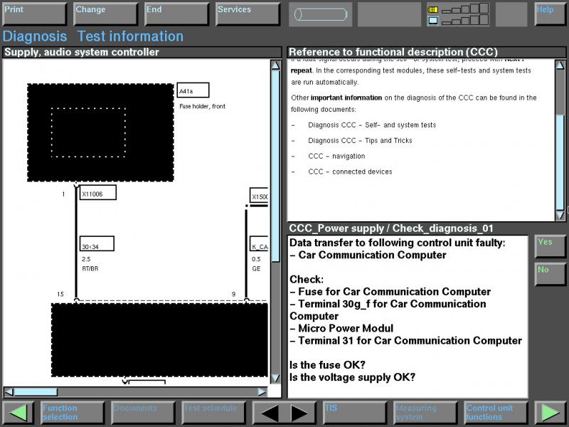

          Herätetääs tämmönen ketju henkiin. Mulla ois E61 vm2005, iDriven näyttö vilkkuu ja buuttailee itseään ja radio ei toimi. Jonkin aikaa se oli sellainen että teki tota jonkun aikaa ja sitten käynnistyi, sitä ennen se oli vaan julmetun hidas kylmällä kelillä, nykyään vaan vilkkuu ja ei käynnisty ollenkaan.
          Väiliilä tulee kuva nätistä, välillä vilkahtaa näyttö kirkkaan valkoisena. Näyttö sammuu aina ja välillä myös cd ja dvd-asema.
          Ilmastointi ja muut sähkölaitteet, jotka ei tarvitse tota näyttöä, toimii nätisti
          Autossa on toi isompi näyttö ja navigaattori.
          Olen kokeillut jos laturin kiinni oleminen konehuoneessa auttais, mutta sillä ei ollut mitään vaikutusta.
          Tällaset vika koodit sain, kun koitin lukea.
Name:	7-11-2016 20-09-33.jpg
Name:	7-11-2016 20-11-30.jpg
Name:	7-11-2016 20-22-48.jpg
          Lukeminen oli vähän kettumaista kun anto jotain vika koodia 20.190 kesken lukemisen, oletan että se johtui siitä että se pyrki ottamaan yhteyttä purkkiin mikä buuttailee.
          Hyvät vinkit ois nyt tarpeen. Oiskohan vika tossa MPU:ssa siinä oli kuitenkin 87 vikaa, mutta mikään ei ollut sillä hetkellä päällä ja näyttö vilkkui silti.
          LVDS linjaa en tiedä missä menee, joten en voinut mitata, onko se sellainen että ois voinut hangata itsensä poikki? Vai onko CCC purkki tai jokin muu rikki.

            CCC on rikki.
            SISUSTAT modaukset
            • ptikkala
              • 1580
              CCC rikki. Kysyppäs kissvesala nimimerkiltä, hänellä taisi olla lci ccc hyllyssä. Voinee myös koodailla sen valmiiksi.
