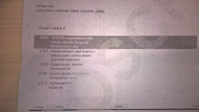

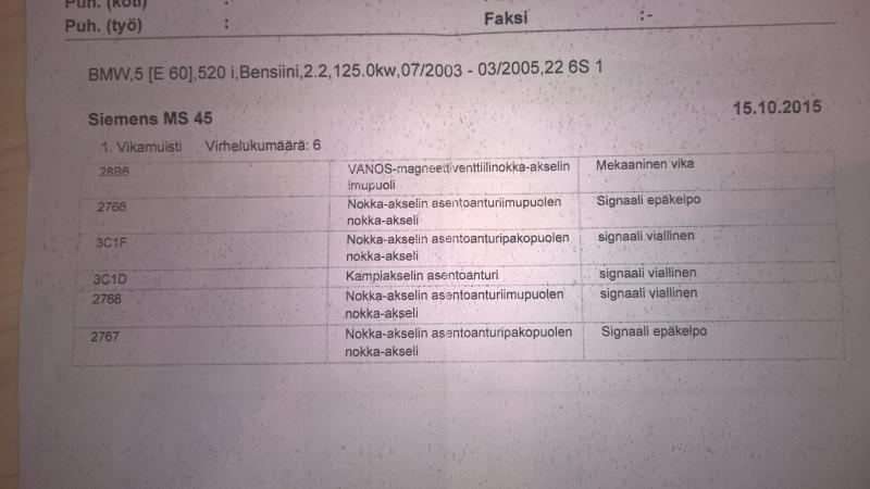

    Ensin auto sammui heti käynnistyksen jälkeen (auto oli seissyt n.45min ajon jälkeen eli moottori oli lämmin), aivan kuin avaimesta olisi sammuttanut. Tätä se teki muutaman kymmen kertaa niin ettei vaihdetta kerennyt sisään laittaa. Lopulta auto pysyi käynnissä ja sain sen vikakoodi-laitteelle, mistä ilmeni ensimmäisen kuvan 6 vikakoodia. Viat nollattiin, jonka jälkeen auto toimi moitteettomasti reilun viikon.

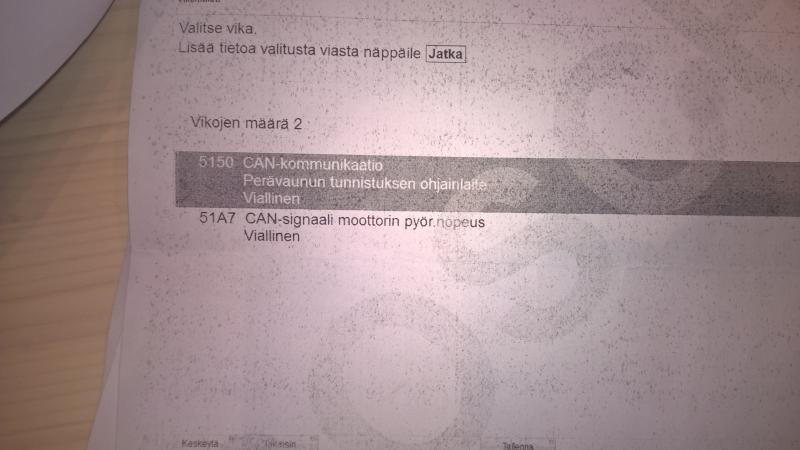

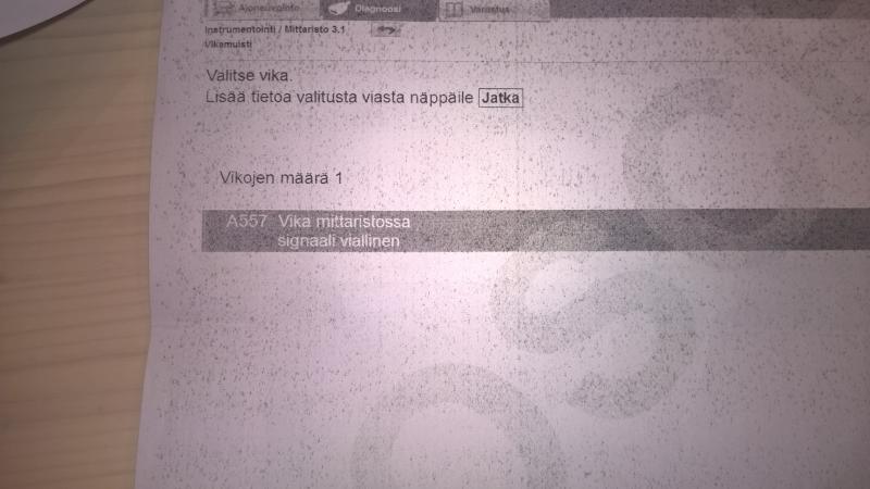

    Toisella kerralla autoon tuli heti käynnistettäessä kierrosrajoitin päälle, ei vastannut kaasupolkimeen ja valitti moottoriöljyn vähyyttä, tikun mukaan sitä kuitenkin oikea määrä oli. Öljyä lisättiin hieman ja auto toimi jälleen. Tästä suoraan vikakoodi-laitteelle josta ilmeni vikakoodit viimeisissä kuvissa. Jälleen viat nollattiin ja auto toimi kuin unelma.
