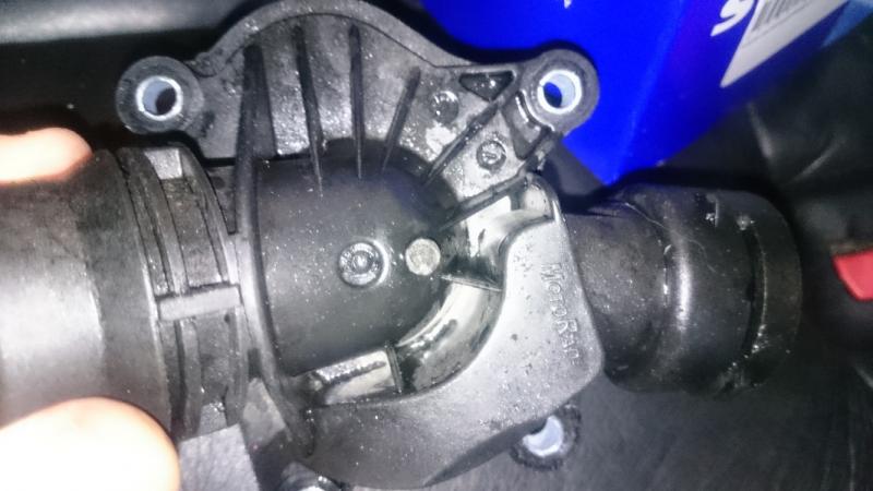

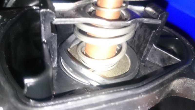

    Hain kuukausi sitten Schmiedmannilta uuden tarviketermostaatin joka oli SWAG:n laatikossa. Nyt ~5000 km myöhemmin koneessa ei enää pysynyt lämmöt oikealla alueella ja paikallistin vian vaihdettuun päätermostaattiin.
    Kiireessä hain Motonetistä Gatesin hienossa laatikossa olevan termostaatin ja ryhdyin vaihtamaan hajonnutta uuteen. Vanha termari tosiaan oli pettänyt tiivisteestään, mutta Motonetistä saatu termari oli täysin sama mitä Schmiedmann myi.
    Termarin merkki on siis oikeasti MOTORAD, säästytte suurelta vitutukselta ja jäähdytinnesteen ostolta kun jätätte em. merkit kaupan hyllyyn.

                  Kyllähän tuo selkeä suunnitteluvirhe on MotoRadissa, tuo kumi pääsee irtoamaan helposti lautasesta irti. Ja Gatesin sinetöidyssä laatikossa oli.
                  Sain hyvitettyä tuon hajonneen Schmiedmannilta ja OEM termarin tilalle. Nyt on lämmöt 88-92 välissä kuten kuuluukin.
