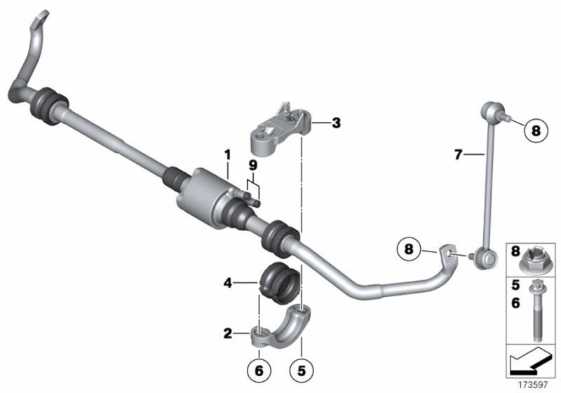

    Elikkä tuo mutikka taka kallistuksenvakaajan tangossa joka säätelee jäykkyyttä alkoi vuotamaan ohjaustehostajan öljyt pihalle. Saako tuota korjattua mitenkään kotikonstein. Muuten vakaaja toimii täysin mut joku stefa kai petti tai huonosti paikoiltaan, koska vuodon määrä vaihtelee, pahimmillaan 2desiä päivässä. Laitan kuvia illalla. Parilla korjaamolla sanoivat ettei ikinä ole edes nähnyt moista :think Uusi osa 1700e niin ei oikein nappaa.
    Tämä kuva ei, ehkä ihan identtinen mutta suuntaa antava.

            Originally posted by Patex89 View Post
            Purkaminen käynnissä ja joo stefa vuotaa tuosta liikkuvan vakaajan tangon / letkujen puolelta. Jos yhdistän väli letkulla nuo 2 letkua ni toimiiko.
            No ei toimi.
            Ota DD sulake tai töpseli valveblockilta irti ja sitten ei varmaan ees tarvi yhdistellä letkuja,kun ei pistä painetta sinne

                Itselle ilmaantui tänään juuri sama vika..
                Ilmeisesti kaksi O-rengasta sielä on.
                Onko selvinny saako purettua?
                Otin koko vakaajan käteen ja itse tuota mötikkää tai liikkuvaa tankoa ei sitte millään saa irti.. Jotain vinkkiä tarvis myös.

                  Ai en ole ainut Joo itsellä on vakaaja nyt irrallaan ja erittäin kiinteän näköinen paketti tuo mutikka tangossa on. Pitää tutkia vielä lisää saako auki miten helposti. Kummallakin puolella mutikkaa on 2kpl niitit tai ruuvit et varmaan ne auki jollain ilveellä. Kiinnostaa kyllä selvittääkö saisko sen Stefan vaihettua kun muuten täysin ehjä osa.:think

                    Elikkä, vielä sen verran, että eikös tuohon kannata laittaa ihan normi 530d vakaaja tilalle siksi aikaa kun joskus saa kunnossa olevan pumpulla olevan vakaajan hommattua / korjattua ? ja sulake pois dynamic drive ja letkut nyt voisin liittää varmuuden vuoksi toisiinsa niin ei mee hiekkaa / vuoda ainakaan (Pitää teettää letku kun eri kokoset letkunjen päät.) Onko nämä 2 letkua meno ja paluu ? :think Kiitos kaikille jo avusta ja anteeksi tyhmät kysymykset
