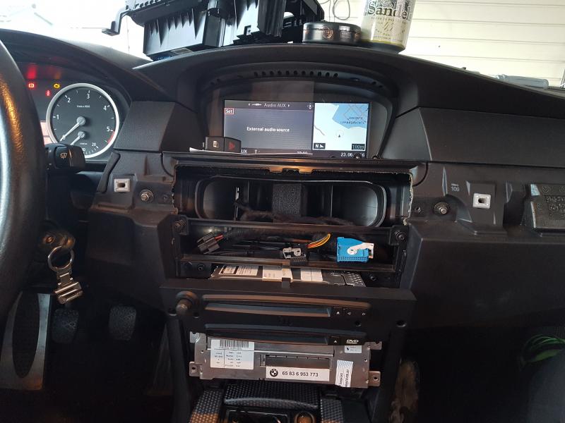

                  Noniin! Moduuli saapui tänään postissa ja kytkin kiinni. Nyt pelittää! Suosittelen kaikille, palvelu oli loistavaa ja firma laitto mailia kun yksikkö saapu sinne, kun oli kunnossa ja pyysi vielä ilmottamaan kun laite on saapunut ja kytketty toimintaan. Muistaakseni vuoden takuun antoi työlleen.
                  Ja tarkoitus ei ole mainostaa sen ihmeemmin, lähinnä kertoa myös muille joilla ongelmia Ccc:n kanssa koska tosiaan ainoa vaihtoehto joka itsellä oli tiedossa oli uuden moduulin (tai käytetyn) osto.
