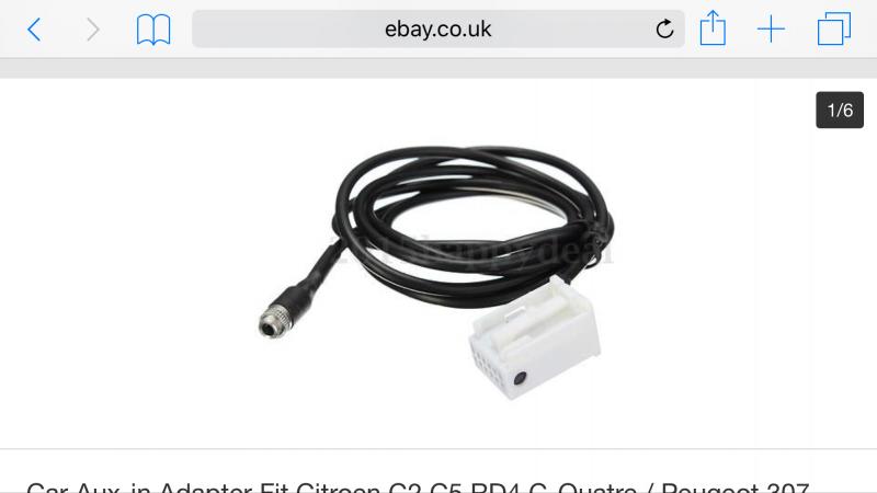

    Ne yleensä tarjolla olevat kiinalaiset bemariin tarkoitetu piuhat on tarkoitus asentaa e46 radioon, kiinalainen unohti päivittää mallin kun e6x/e7x/e9x esiteltiin. Johdoissa on ylipäästösuotoa varten olevat kondensaattorit, omalla kohdalla nämä olivat muutaman kokeilun perusteella liian isolla kapasitanssilla varustettuja joten bye bye bassotaajuudet. Lisäksi signaalijohtojen välillä on vastus, e46 radio vaatii tämän että aux in aktivoituu. Kolmas juttu on sitten se että johto on niin onnetonta paukkulankaa että se syö oman resistanssinsa kautta äänentasoa reilusti.
    Tästä kombinaatiosta saadaan aikaan legenda auxin huonosta äänenlaadusta. Suorat kunnolliset piuhat quadlockiin niin kaapeli ei todellakaan laske äänenlaatua.
    Eli jos penariin haluaa saada ok auxin ja on laiska, niin esim. toi psa rd4-radion 9€:n piuha käy myös näihin (pinnejä joutuu ehkä siirtämään)?
      No jos siinä on kolme suoraa piuhaa sopivilla pinneillä varustettuna niin kyllä. On se oem-osa?
        Quadlock on quadlock, eli pinnit ja liitin käy suoraan. Pinnien järjestys voi olla eri mutta liitin on sama. Tuo quadlockhan on jaettu 3:een osaan.
        Ei ole oem, mutta suorat piuhat liittimeltä jakille.
