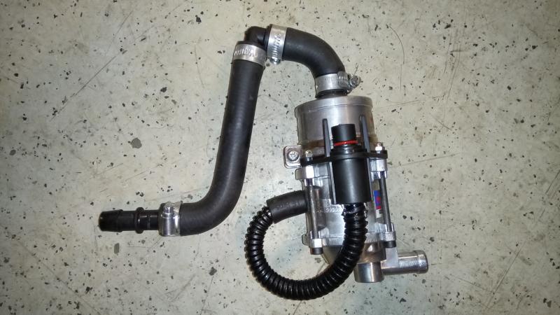

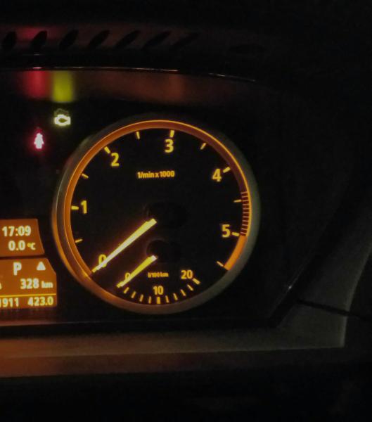

            Sävelsin tt-thermon viikonloppuna paikalleen. Ohessa muutama kuva jotka helpottanee asennustarvikkeiden hankintaa. (letkut ja liittimet 15mm halkaisijaltaan Motonetista). Ja lopputulos näyttää samalta ku 90% itse tehdyistä ahtoputkista; tsiljoona klemmariliitosta.
            Defa-liittimen joutu kiinnittään toiselle puolelle ku "vakiona" ja orkkis kiinnityspannan heitin meneen.
            Hyvin lämmittää. 2h tolpassa ja kuvasta näkyy miten lämpes... Ulkolämpötilamittarikin (roikkuu diagonaalissa munuaisten takana) näytti nollaa vaikka oli -8.5....edistää siis mitä ilmeisemmin myös ilmaston lämpenemistä lämmittimen välittömässä läheisyydessä. :think

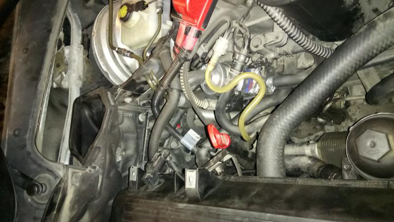

                          Originally posted by Ropeli View Post
                          Tuommonen 1000watin Tt-thermo lojuu tuossa pöydällä ja sen voisi tuohon E61 530D:hen laittaa säteilylämmittimen tilalle. Onko jollakin kuvaa miten on asentanut em. malliin tt-thermon? Sihtailin tuota sinne paikalleen, niin en oikein mitenkään päin saa hyvin sitä sarhattua paikalleen että sen saisi vielä tuettua kunnolla. Nuo kuvalliset ohjeet bensakoneiseen on oikein mainiot, mutta eroavaisuutta dieselkoneiseen on.
                          Itse laitoin vesiventtiiliä ennen olevaan mutkaan. Ylhäällä oleviin pultteihin saa vielä hyvästi telineen tehtyä ja tukevan kiinnityksen.

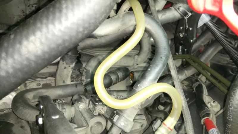

                            Kehtaisitko lykätä kuvan asennuksesta ja onko lämppäri toiminut hyvin? Ohjeessa oli että lämmitin pitäisi olla nestepinnan alapuolella eli ilmeisesti paisarin alapuolella ettei kävisi kuivana.. Lähelle tulipeltiä ja alas jos mölkyrän laittaa niin ohjausakseli tulee tielle.
                            Vesiventtiileiltä lähtee kolme linjaa eli voiko vain yhteen linjaan laittaa lämmittimen? Saisi ohjeen mukaan asennettua vesipinnan alapuolelle. Esimerkiksi tuohon mutkaletkuun:
                              https://www.dropbox.com/s/zza3gzyg60...35_01.jpg?dl=0
                              Juuri tuohon kohti sen asensin ja on pelannut niinkuin kuuluukin.

                                Oukei. Eli tuohan on vesiventtiililtä lähtevä linja ja kiertovesipumpulta venttiileille tuleva linja on venttiilin pohjassa. Se olikin epävarmaa että pelaako kierto hyvin jos tuohon yhteen lähtöön lämmittimen laittaa koska ennen vesiventtiiliä tilaa on melko nirkosesti ilman melkoisia letkujen vetoja.
                                Tuohon merkkaamani letkun väliin naitettuna kyllä saa hyvin palkkiin motikan kiinni.
