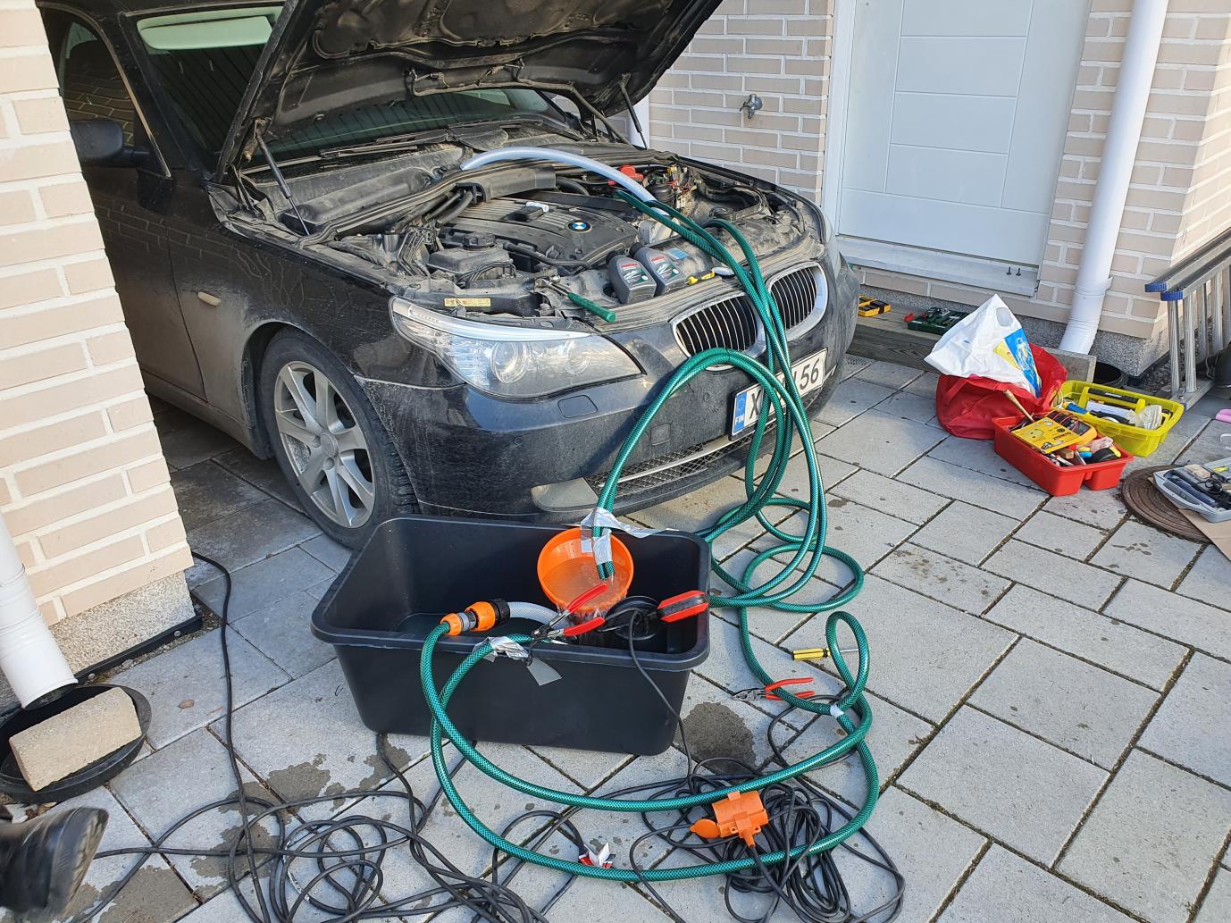

          e60 ei lämpöä sisälle
          Vesiventtiilin vaihdoin mutta tästä ei ollut apua. Sitten huuhtelin kennon uppopumpulla motonetin pesuaineella 2 tunnin ajan. Nyt tulee lämpöä sisälle hyvin.
          Lämmityskennon paluuletkusta pesuaine sisään ja kahdesta lämmityskennolle menevästä letkusta ulos. 400 W uppopumppu 37 euroa puuilosta ja hirvittävä määrä 3/4" letkua ja liittimiä tarvittiin. Videoakin tarjolla tarvittaessa haluaville.

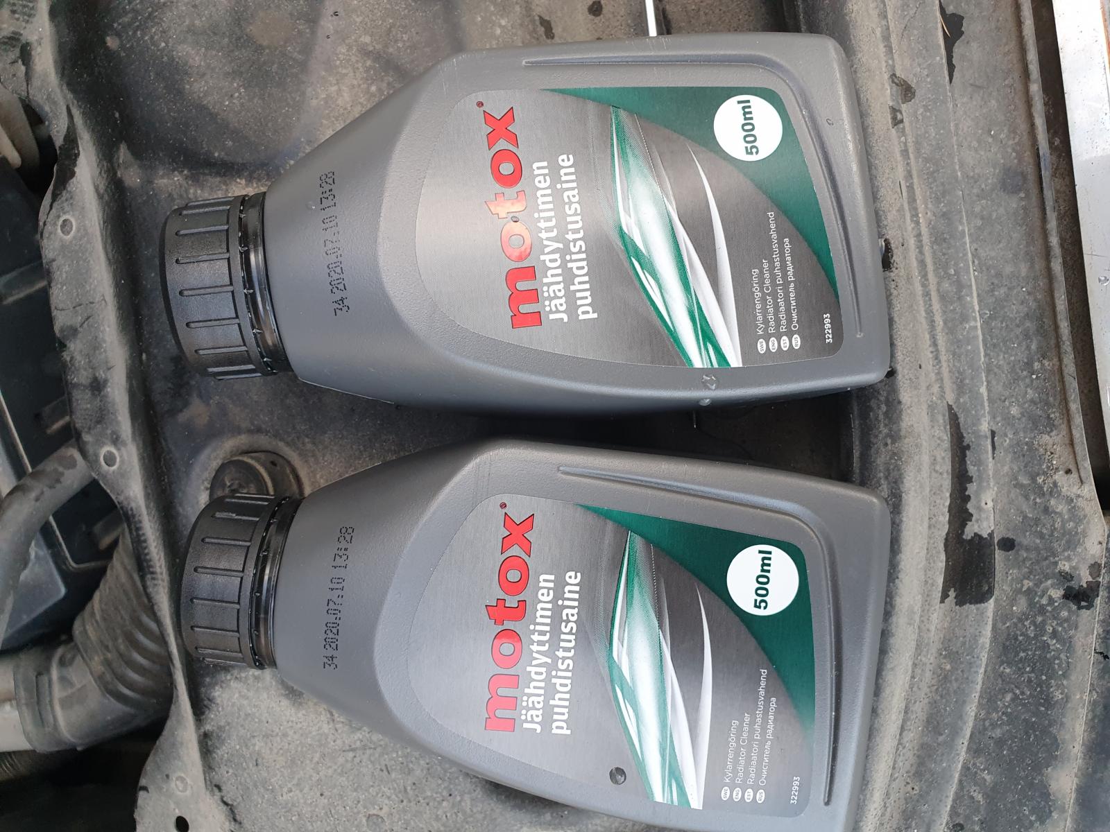

              3/4 puutarhaletkua 20 m, tälle letkulle 3/4 jatkoholkkeja 3 ja y-holkki 1 kpl. Uppopumppu, 1" letkua metri, jousiklemmaripihdit Biltema-laatua riitti. Lisäksi 90 l astia ja 1 l lämmitysjärjestelmän pesuainetta Motonetista.
              Pumppu yhdistetään lämmityskennon paluuletkuun ja erilliset lämmityskennon syöttöputket toimivat tässä operaatiossa paluuletkuina. Tuo y-haara pumpun syöttöputkeen, jotta ei liikaa pääse painetta kennoon. Huomasin ettei tuota välttämättä tarvita 400 W uppopumpun kanssa, mutta jos tehokkaampi pumppu niin y-haara on hyvä olla ettei kenno rikkoudu.

                Ei tänne saanutkaan videoa ollenkaan. Tässä pari kuvaa.
