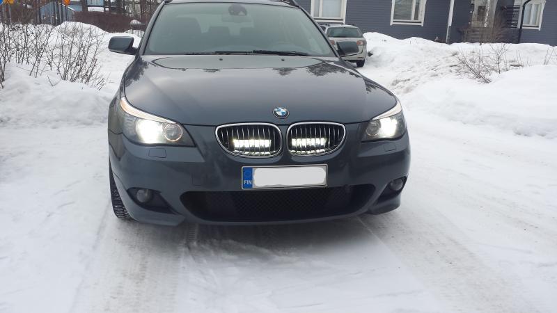

              Omaan lisävalokytkentään otin herätteen kuskinpuolen ajovalon liittimen juuresta kaihdinta ohjaavasta johdosta. Mittailujen perusteella tuo kaihdin on ihan jänniteohjattu eli johdossa lyhyillä valoilla 0v ja pitkät päällä 12v.
              Omasta mielestä E61 saa ihan kohtuu siististi lisavalot laitettua. Toki joutuu jokin verran näkemään vaivaa .
                    [ATTACH]142341[/ATTACH]
                    [ATTACH]142342[/ATTACH]
                    Noi on jo hyvin asennettu kun ei törrötä!
                    Mitkä valot kyseessä? Mä vähän luulen että noin minun hyllyssä olevat ei vain mahdu tuollain munuaisten taakse, harmi kyllä kun ovat oikeasti hemmetin hyvät valot.
                    Pitikö ottaa se luukkuviritelmä pois syylärin edestä että sait mahtumaan?
                    Ja vielä, otitko herätteen ihan "johdon rikkomalla" vai niillä uudemmilla johdon päälle kiinnitettävillä relevirityksillä? Minkä värinen johto oli kyseessä jonka bongasit kaihdinta ohjaavan?

                      Valoina on sae seeker 10x ja olen todella tyytyväinen ollut valoihin. Kokonsa puolesta aika maksimi mitä saa mahtumaan kohtuudella. Tuulihaan tuki tulee ensimmäisenä vastaan, sen jos modaa vielä erilaiseksi niin aika isot valot sinne saa mahtumaan
                      Munuaisten takana olevat läpät joutuu kyllä poistamaan, mutta eipä noilla ole muutenkaan mitään tehnyt. Herätteen otin juottamalla johdon kylkeen releen ohjausjohdon. Halpa ja toimiva ratkaisu. Johdon väriä en kyllä muista, mutta sähkökaaviosta sen löytää ja mittaamalla voi vielä varmistaa että on varmasti oikea. Mahdollisesti jotain eroja löytyy riippuen minkä variaation valot keulalla on.
