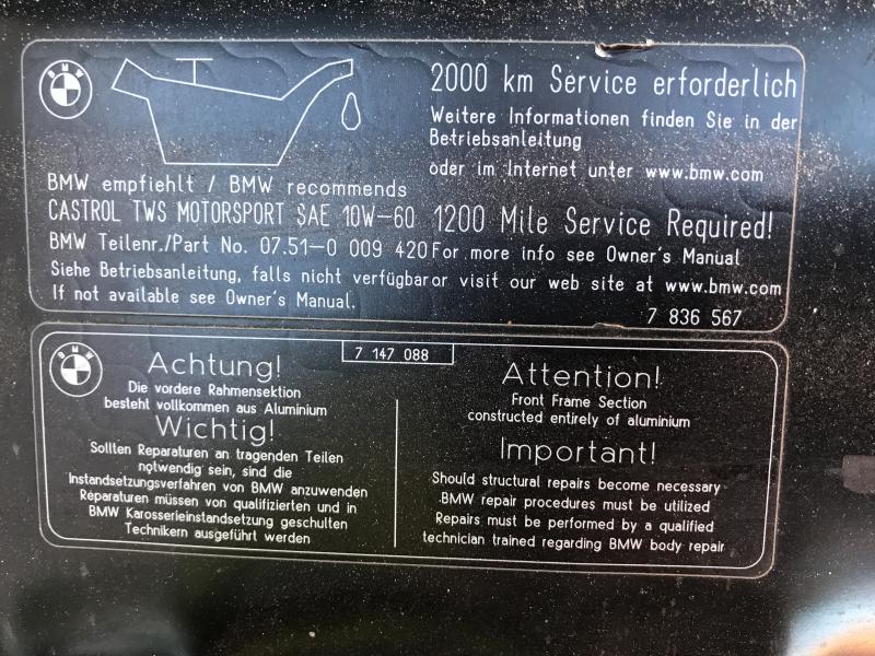

        Kiitos tiedoista , tuo mun yksilö näyttää vievän
        3-4dl per 1000km tosin en tiedä mitä öljyä siellä
        On käytetty viimeinen vaihto tehty jossain pienessä
        korjaamossa , huomenna huolto ja uudet sisään
        Siten näkee tuleeko muutosta

          Ihan mielenkiinnosta,mikähän tuohon V10 moottoriin on suositeltu öljy merkki ja laatu (ja viskositetti)?
          • Anzafin
            • 3749
            • Kajaani
            10W-60, mutta ainakin BMW USA on laajentanut s85:lle hyväksyttyjä öljylaatuja.
            Itsellä oli 5W-50 exässä.
            - Antti -

                Tommonen löytyy autosta , ohjekirja antaan pari
                Vaihtoehtoa tois sijaiseksi vaihtoehdoksi
