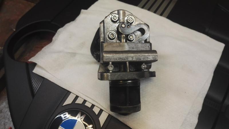

          Ok, Otin ja purin EGR:n sähköisen säätimen, joka jumitti auki asentoon.
          Muuten se oli ihan puhdas.
          Viikon päästä tuleekin ajoa Turku-porvoo-Turku reissu.
          Pitää silloin nollata kaikki mahdolliset vikakoodit ja koittaa uudelleen.

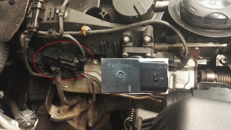

                Itse sanoisin että siellä on pakopaine anturi viallinen, vaihda se.
                Eli ei liity dpf eikä egr ongelmaan.
                Ja tosiaan ennen turboa, eli ei se letkulla putkeen menevä.
                En kyllä ole ikinä bemarissa huomannut moista anturia, pitääkin tänää tarkistaa missä se on.
                Edit: toivottavasti vika on tuossa egr:ssä, en huomannut sitä postausta aiemmin, mutta jos ei niin anturi vaihtoon.

                  Kaikin mokomin. Tuo tekemäsi EGR:n puhdistus oli tässä tapauksessa hyvä toimenpide, sillä se on ohjelmoinnin yhteydessä mitä todennäköisimmin deletoitu, eli asetettu pysyvästi kiinni-asentoon. Mikäli pysyy kiinni, niin moottorin tehot vastaavat paremmin ohjelmoinnilla haettua myös alakierroksilla. Tarvittaessa vaikka tulppaamalla.

                    Kävin nappaamassa irti ja putsasin nyt ensihätään liittimet.
                    Se kumiletku oli melko väljän tuntuinen anturin liittimeen.
                    Pistin paremmin kiinni. Ainakaan heti ei tullut vikakoodia takaisin?
                    Pitää katsoa muutaman päivän päästä uudelleen.
