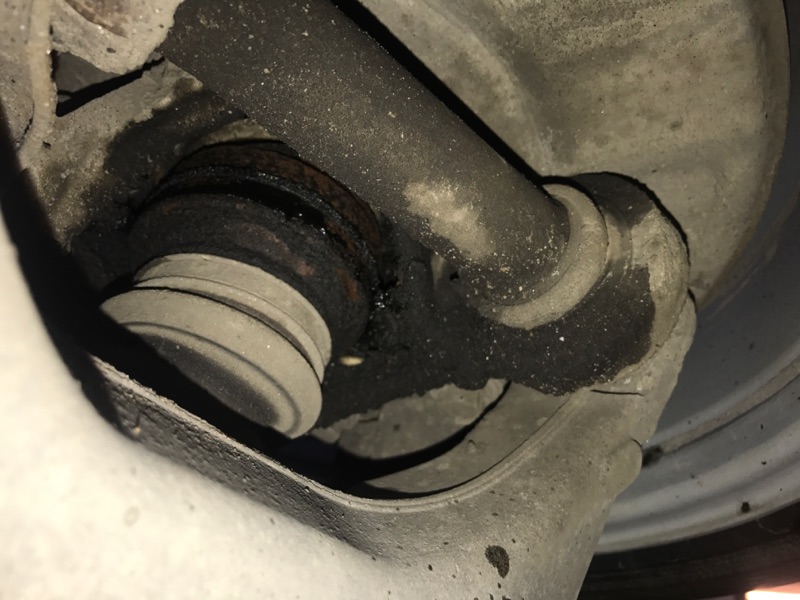

    E60 530i -05 vuotava vetonivel
    Onko muilla ollut vastaavanlaista vuotoa nivelessä? Tässä on kai epätyypillistä, että vuoto ei tule suojakumin alta. Taitaa olla isompi remontti? Ajaessa ei ainakaan vielä huomaa mitään enkä tiedä kauanko vuotanut.
  • fraatti
    • 4676
    Mahtaakohan olla saanut joskus ylimääräistä lämpöä? Esim laahannut jarru tai korkannut laakeri? :think
    Muualta tuo öljy ei varmaan voi olla tullut kuin tuon pellin välistä. Tiivistäminen vaatisi varmaan koko nivelen puhdistamisen ja purkamisen ja saattaa olla mahdoton homma.
    Joko nivel vaihtoon tai jos niveltä ei saa mistään(kun) niin sitten koko akselin vaihto? Varmaan kannattaa vaan ajella ja jos korkkaa kunnolla niin vaihtaa sitten?

      :think omaan silmään näyttää että johan tuo on "kahteen" osaan menny eli rako jo näkyvillä:think

                    Sama homma oli täällä. Vetari ruostuu ja alkaa valumaan rasvat pihalle peltien välistä. Uusittava on koko vetoakseli ja niveltä ei saa erikseen. Tarviketorilta löytyi uusi vetoakseli muistaakseni 230€... Wetterillä olisi ollut (muistaakseni) n.800€ alkuperäinen
                    ETKA antaa myös aftermarket parts välilehden, joista löytää ns. tarvike vetarit

                      https://www.autonvaraosat24.fi/lobro/7888393
                      190€+ 18.70 pantti= 209€ posteineen.. Ei paha..
                      Ja kuitenkin laatu merkki.
