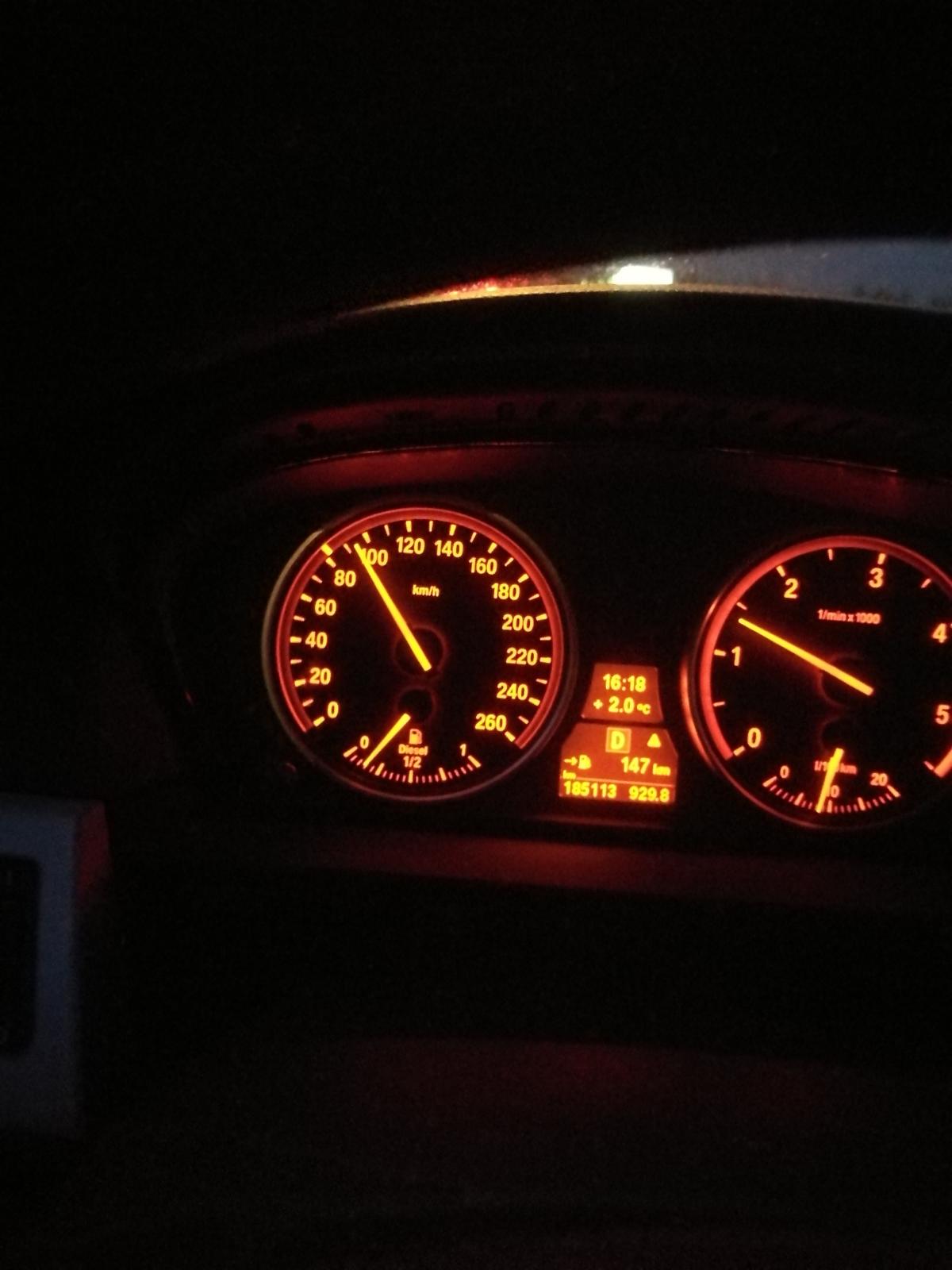

    Moro! Huomasin tuossa ajellessani, että vakionopeussäätimen merkki (nopeusmittarin kehällä) pysähtyy noin 80km/h kohdalla, vaikka nopeus olisi esim. 100km/h. Kuvassa esimerkki, jossa vakionopeudensäädin asetettu n.90km/h ja merkki on n.80km/h:n kohdalla. Alemmissa nopeuksissa toimii kuten pitääkin. Kuinka korjaantuu? Huomiovalo palaa lasinpesunesteen vähyyden vuoksi.

    En tiedä onko kyse samasta asiasta mutta minullakin 2 autossa 3 mittaristoa ovat tehneet samaa. Välillä vakkarin merkki on 30 paikkeilla, välillä 60 paikkeilla ja ties missä. Yhteen vaihtui siis mittaristo tuon vuoksi.
    Vakkarin nopeutta kun nostaa niin merkki siirtyy sen verran kuin nopeutta on muutettu mutta ei siis hyppää oikean nopeuden kohdalle.
    Syy ei ole selvinnyt mutta itse epäilen että johtuu ”heikolla hapella” olevasta akusta. Ehkä jo kylmäkäynnistyksen yhteydessä joku bitti hukkuu ja merkkivalo jää väärään kohti. Mielestäni toimii ok kun välillä akkua lataa.
    Korjautuiko auton uudelleenkäynnistyksellä?

      Ei ole vika korjaantunut. Täytyy varmaan kokeilla ottaa akunkenkä irti ja ladata akkua. Voiko tuosta muuten irrottaa akun tuosta vaan vai tuleeko ongelmia?
