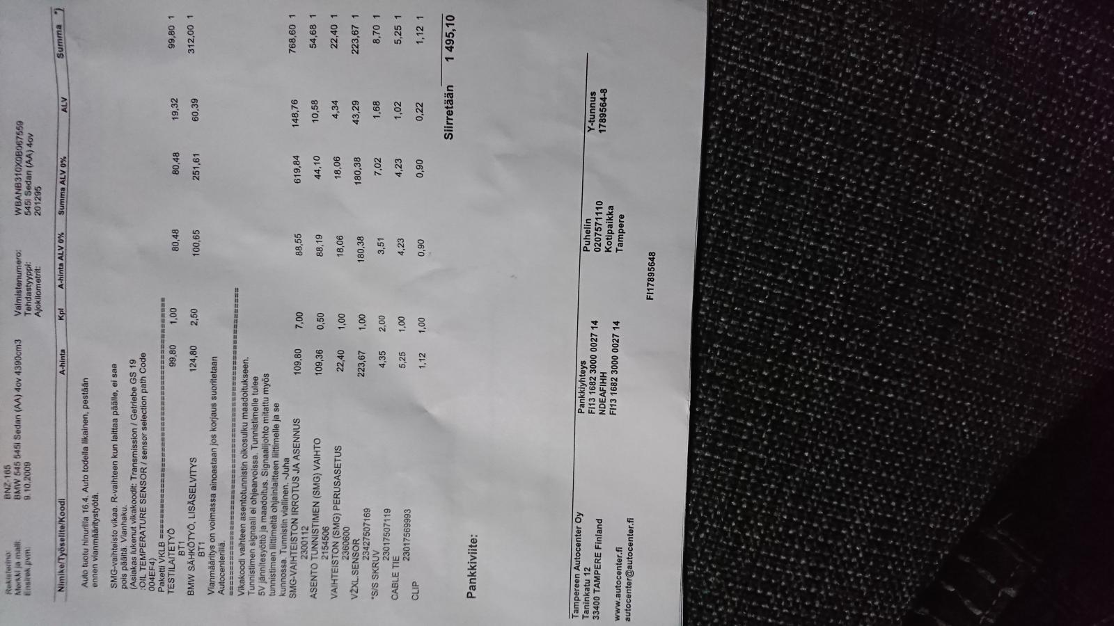

              Siinäpä ne liitteenä/kuvana, mitä tehtiin ja mitä maksoi. Laatikkoöljyn vaihto olisi maksanut vielä 300e päälle. Jätin nyt toistaiseksi lompsan toipumaan. Ja yhtä ja toista pientä korjaamolta kerrottiin mitä pitäisi/kannattaisi vielä tehdä ja laittaa jos haluaa hyvänä pitää. Vaikka auto ns. kunnossa onkin.
