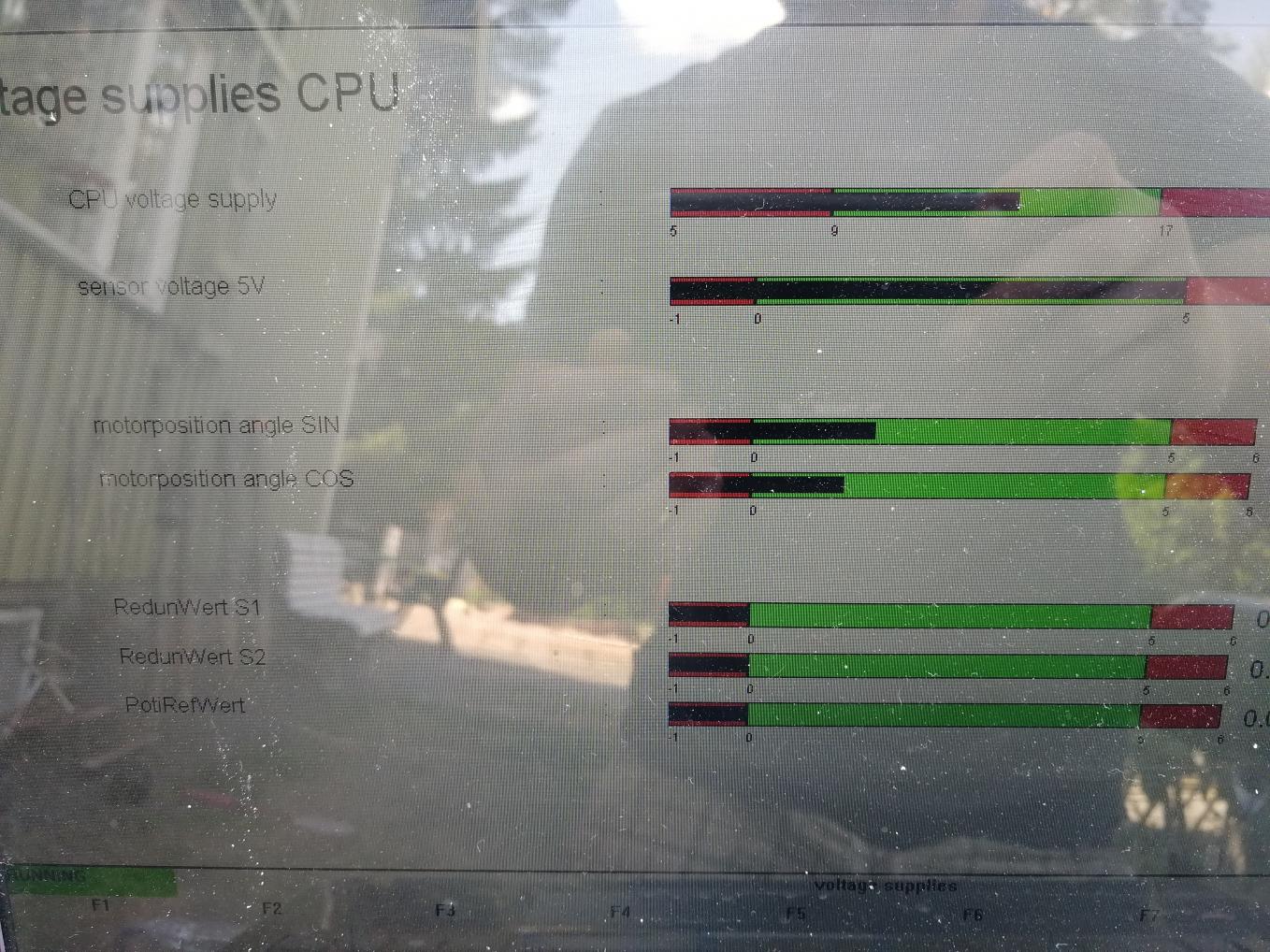

    E60 aktiiviohjaus ja dsc
    Eli mittaristossa palaa aktiiviohjauksen ja luistoneston valot. Inpalla kun tutkin, niin silmään osui cpu voltage osiosta 3 kohtaa jotka eivät anna mitään arvoja. Onkohan jollain tietämystä, mistä kannattaa lähteä mittailemaan johtoja tai boksia. Liitteenä kuva inpasta. Kiitos. Tai ainakin kertoa mitä tarkoittaa redunwert.
    614a: Motor position angle not initialised on vikakoodi minkä antaa.

    Kannattas kokeilla istalla ihan sitä aktiiviohjauksen ohjauskulman nollausta vaikka aluksi.

      Joo, tuli vähän huonosti alustettua. Laakkosella kävin tutkituttamassa ja nollailemassa, eikä antanut nollata aktiiviohjauksen moottoria. Olen mittaillut johdot ja kaksi johtoa uusinutkin aktiiviohjaus mötikkään, jotka olivat poikki. Ohjainboksin repsikan penkin alta olen tarkastanut, ettei ole hapettumia liittimissä, eikä huonoja juotoksiakaan näkynyt. Myös ohjauskulma anturi ratissa pelaa ja antaa lukemia. Tuossa tosiaan kiinostaa nuo inpan 3 alinta kohtaa, joissa ilmeisesti pitäisi jotain lukemia olla. Ratti myös kääntyy naksahtelevan äänen kera hieman, aina kun laittaa virrat päälle. Boksin vien vielä sähkärille mitattavaksi kun kerkeän.

        Vissiin prelci kyseessä? Katsoppa ekana se aktiiviohjauksen moottoriin tuleva liitos, tässä kuvassa tuo oikean puoleinen liitin. Tuo itse liitos murtuu aika helposti ja silloin liitin ei pysy kunnolla pohjassa. Sen jälkeen tarkista tuo pääty, siinähän on vissiin joku anturi joka lukee sitä moottoria tms? Ainakin jos kahtoo räjäytyskuvasta. Tarkoitan tuota osaa numero 10, kokeile vaikka irrottaa ja puhdistaa se. Vois olla ihan potentiaalinen vian aiheuttaja kun tuota korjaussarjaakin siihen myydään ja se kuitenkin ohjaa tuota moottoria.

          Boksin kävin tänää tarkistuttamassa, eikä ollut ainakaan juotoksissa vikaa . Olen myös katsonut kyseisen liittimen sekä purannut sensorin moottorin päästä, jossa ei ollut vikoja ainakaan mittarilla tai silmällä havaittavissa. Inpalla kun katsoo niin moottorin kulma sensori näyttää virtaa ottavan,mutta ei kuitenkaan tiedä missä asennossa moottori on. Noh, ei auta kun jatkaa tutkimista. Auton vuosimalli on 2004

              Nyt auto katsastettu. 4 poikkinaista piuhaa ja ohjausvaihteen pohjassa oleva anturi vaihdettu. Lisäksi sai vielä moneen otteeseen kalibroida ohjauksen. Kokonaan ei vika vielä hävinnyt, koska välillä valot vielä vilkkuu, mutta pysyy ainakin hetken pois
