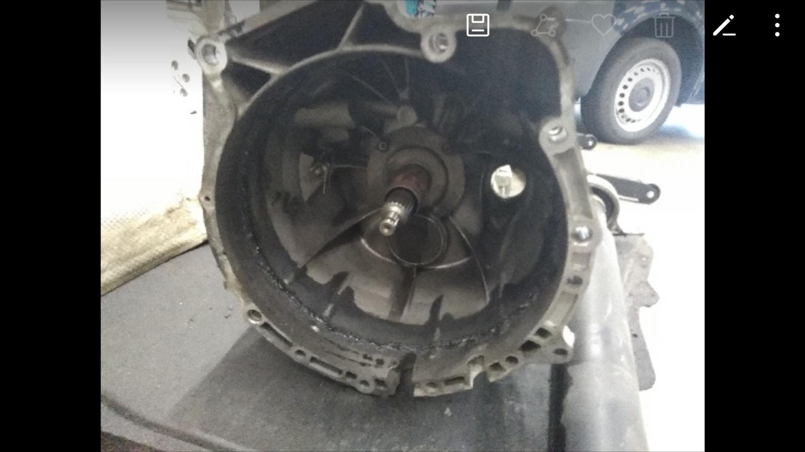

    Korjaamolla sanottiin, että vaihdelaatikko pitäisi vaihtaa, se tappi mihin tulee kytkin kiinni niin heiluu kun vanhan mummon hammas.
    Kävin kokeilemassa tappia ja tappi heiluu tosiaan vähän ainakin pystysuunnassa. Muutamia millejä.
    Mitäs sanotte pitääkö laatikko vaihtaa sen takia? Väittivät myös ettei olisi öljyä laatikossa.

      tappi ? vaihteiston sisääntuloakseli vai keskitinholkit vauhtipyörän puolella ?
      oletan että sisääntuloakseli, ja siinä voi olla päässä (kampuran puolen ääripää) isokin välys ennenkuin rupeaa haittaamaan normaalia ajoa - kampurassa oleva laakerointi tukee koko linjan niin hyvin että ajossa pyörii kyllä dead-on-center.
      Jos auto siis nyt vaan kytkimen vaihdossa, ja sitä ennen on toiminut hienosti, niin mikä syy olisi olettaa että se muuttaisi toimintaansa myös korjauksen jälkeen ?
      öljymäärän lisäys/vaihto voi olla paikallaan jos on tihkunut niin paljon pois tavaraa että ei tarkistusprosta näy.

        Tossa tapissa on väljyyttä tosiaa muutama milli

          Tosiaan korjaamolta sanottiin että vaiheloota on entinen koska tappi heiluu vähän ( ei niiden mielestä sais heilua juuri yhtään ) ja öljyssä on metallia.
          Mitäs bimmerläiset sanoo että eikö riitä pelkkä öljyn vaihto?

            Kun on öljyssä metallia, se tarkoittaa, että siellä on mekaanista kulumaa paljon tai muuta vikaa. Laatikko ei tuu todennäköisesti pitkään kestämään, jos saman laittaa paikoilleen (syynä voi olla tuo aikaisemmin mainittu öljyn puute, jolloin metallit ovat hanganneet toisiaan vasten ilman öljyä ja näin kuluneet voimakkaasti).
            Taitaa olla vaihtoehtoina käytetty laatikko tilalle tai sitten täyskunnostus. Täyskunnostuksia tekee Suomessa ainakin konehuolto Siekkinen ja Powermatic.
            Mielenkiinnosta haluaisin kysyä, että minkälaiset oireet sulla oli laatikossa?

                    Siis vaihteiston sisääntuloakseli. Se on normaalistikin aika väljillä toleransseilla.
                    Ja tyhjennysproppuun monesti jää magneettiin metallia, on siis normaalia.
                    Pitukö loooda ääntä, kahisiko jne.
                    Eihän sua vain koeteta koijata.

                      Jep. Niin kuuluukin olla vähän väljä ja pikku metallihileet öljyssä on aika normaalia, jos edellisestä vahdosta on aikaa reilusti (liekkö edes ikinää vaihdettu). Jos loota toimi normaalisti, niin ei muuta kuin uudet öljyt sisään ja kovaa ajoa.
                      Mutta jos tuo kuva oli kyseistä laatikosta, niin tuossa näkyy kehä jotain öljyschaissea. Eli joko laatikosta tai koneesta on vuotanu öljyä kytkimeen, joka on sen viskonu ympäri kytkinkoppaa. Eli koneesta tai laatikosta stefa vaihtoon. Kummasta öljy nyt onkaan peräisin.

                        Ei loota pitänyt ääntä, korkeitaan kuulosti ajaessa kun jokin jatkuva ääni ois kuulunu ku ajomotarilla, mutten varmaks voi sanoo kuuluko ääni renkaista, perästä, vaihelaatikosta vai mistä. Mutta yleisesti motarilla ajaessa ääni on kovempi ollut kun meidän toisella autolla ajaessa. Mut tosiaa voi johtua vaikka renkaista koska leveemmät renkaatki tässä autossa.

                          Kyllä minun laatikossa ainaki oli väljää tossa akselissa ku oli irti, tästäki pari vuotta ja ei oo vielä merkkejä et leviäis vaikka on "hieman" saanu käskyä, yrittäät pissii silmään
