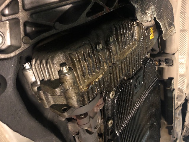

                  Lisää selvitelty. eli tömähdys yhdestä kolmeen kertaan, mikä kuuluu juuri ennen pysähtymistä ja kaarrellessa hiljaisessa vauhdissa. niin sitä ei kuulu kun kepin työntää vapalle. Eli sillon ilmeisesti vika voiman siirrossa jossain. Voisko se olla se jakolaatikko sit perkale. Jostainha sieltä vuotaa öljyä. En tie näkyykö toi kuva ku en osaa lisätä kuvaa tänne..

                    no näkyhän se. eli jakolaatikon tivarin kohalla on kirkasta ökää. Ja venakopan tiiviste vuotaa myös, mikä vissiin ajan saatossa kulkeutunu vaihdelaatikon pohjaan. 70thk sit vaihdettu vaihdelaatikon öljyt ja etu- ja takaperä öljyt.
